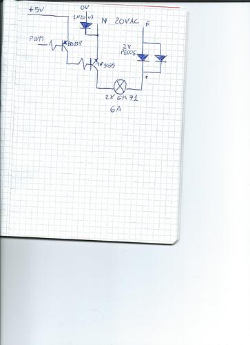

Buonasera, sono riuscito a fare funzionare il mio programma per il soft start delle valvole ed a implemenrlo nel programma del wattmetro che ho trovato in rete, ora dovrei creare circuito, vorrei poter variare il triac bta12 in modo da non dover montare ponti di diodi per creare la corrente continua e poi mi si alzerebbe troppo la tensione, oppure se devo proprio usare la continua con un diodo ho messo uno schema e credo che funzioni ditemi voi se son castronerie oppure no.
solo che se si potessero usare i triac sarebbe meglio( solo che per me sn una cosa misteriosa non li ho mai ne usati e nemmeno spiegati) se sareste così gentili da postarmi uno schema col triac pilotato dal pwm di arduino ve ne sarei grato.

Scusate, mi sono dimenticato di scriverlo, sono i filamenti di due alvole del mio amplificatore hf che sto costruendo, a voler utilizzare il triac.come è lo schemma di collegamento con arduino? oppure avete altre soluzioni?
Sia Triac che transistori hanno una perdita di tensione ai loro capi, questo fa che é difficile ad avere la tensione sul riscaldamento di un certo valore preciso. Userei corrente continua e un MOSFET oppure un convertitore DC/DC step down con entrata PWM.

L'uscita 5V dell'arduino uno quanto sopporta in corrente? potrebbe funzionare lo schema che ho allegato all'inizio sostituendo il transistor con un mosfet?
No.
Quel circuito non funziona (non si possono mettere dei Transistori NPN sul lato + della alimentazione, devi prendere PNP oppure metterli sul lato negativo dell'alimentazione).
Mancano le resistenze sulle basi dei transistori.
Non si capisce come sono collegate le masse.
Non si capisce che tensione e corrente hanno bisogno i Tubi termoionici e che tensione gli arriva.
Ciao Uwe

Adesso sto valutando delle soluzioni, ho modificato lo schema, ora utilizzo un bd138 con una resistenza da 4,7ohm sulla base, il bd138 pilota la resistenza da 75ohm sulla base del tip3055, i valori li ho calcolati utilizzando la formula "Ib=Hfe*Ic" misurando l'Hfe e sapendo l'Ic si ottiene la corrente di base e poi ho usato la legge di ohm....ho detto una castroneria? oppure è valida?
4,7Ohm é un valore troppo basso.
Comunque quel schema allegato nel primo post non funziona.
Ciao Uwe
Infatti ho svritto che ho cambiato i transistor, il primo è diventato pnp che comanda il transistor npn...altra soluzione non mi viene in mente

Non cambia niente rispetto al non funzionare del circuito.
devi mettere il transistore tra carico e massa
Ciao Uwe
Il transisto npn nel secondo disegno infatti lo messo dopo il carico delle valvole e quindi poi va a massa. Il pnp ha sulla base il segnale pwm di arduino emettitoe +5V collettore sulla resistenza di base del npn
il secondo schema è cosi spero sia corretto....
Penso che il 3055 vede una d.d.p alternata e non continua, cioè periodicamente la d.d.p VCE vale 0,

per raddrizzare tramite ponte mi impedisce il fatto che ho già in uscita al traformatore circa 20.2V e le valvole accettano al massimo 22V se metto un ponte avrei un'aumento di 20*1.44=28.8, un po troppo elevata.Avrei anche dei bdx53C che dovrebbero farcela visto che 8A dichiarati da me erano gia abbondanto dovrebbero essere 6,5A reali
...20*1.44=28.8, un po troppo elevata.
Si mi rendo conto, ma anziché di imporre un PWM di 255, lo limiti a 178.
29V * 0.7 = ~20.3 che equivale a fornire il 70%
255 * 0.7 = 178.5 (178)
Quindi la rampa pwm varia nel tempo in un range da 0 a 178 massimo.
Questo perché vogliamo usare un microcontroller, se ne volessimo fare a meno si potrebbe usare un regolatore lineare + BJT di boost. Io le due EL34 le alimento con LM317 + boost e faccio variare il riferimento con constante di tempo determinata da una capacità. Vero è che non ho 6A di assorbimento e quindi il PWM trova giustificazione nel tuo caso.
Ciao.
Avevo pensato anche io al fattore di abbassare il valore di pwm...ora provo i circuiti a transistor sulla bredboard con il 12V e led poi lo costruisco definitivamente
sembrerebbe funzionare però gia in uscita dal primo transistor ho un calo di circa 2V sull'uscita è normale o è un po troppo? sul tip 3055 non ho misurato la tensione, ma in media il calo dipende solo dal transistor oppure anche dalla resistenza di base?
