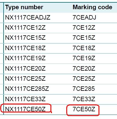

buonasera, sono riuscito a far funzionare il programma, volevo chiedervi una cosa pero( visto che innavertitamente mentre stavo provando con il triac e l'alternata ho mandato nella scheda il 9vacc) ho guastato i regolatori di tensione , è possibile utilizzare per quello che devo fare io solamente l'integrato montato sulla uno senza dover usare tutta la scheda? e se possibile programmarlo ancora con l'ide di arduino Grazie
Puoi sempre acquistare il regolatore è sostituirlo (sempre che sia guasto), sempre che hai un saldatore e una tronchesina.
Quindi collegando l'usb la scheda funziona?
Ci dovrebbe essere un pin di ingresso dove lanciare 5Vdc, mi pare Vin.
Quando si pasticcia con i file, c'è n'è sempre uno che va a finire dove non dovrebbe, comunque sempre meglio 9Vac che 2500Vdc.

...il regolatore 7CE50Z non so dove trovarlo
mark code
Che Mega hai? Originale, clone, versione ecc.
Servono più informazioni al fine di visionare lo schematico.
Il regolatore si può guastare in modo che lo noti a vista (o con lente di ingrandimento) oppure si guasta se mostrare all'esterno alcun segno. Prima del regolatore ci potrebbe essere nello schema qualche altro componente, diodo, PTC ecc guasti e chi lo sa magari il regolatore si è salvato.
Comunque questo topic è in sezione software, capisci che se vuoi maggiori possibilità di risposta, dovrai postare nella sezione Hardware.
Ciao.
il regolatore si scalda e non poco, il mega è l'originale mega2560( al massimo lo tengo così, lo uso per fare le prove e basta....voi sapete se esiste una shield di arduino che possa comportarsi da accoppiatore direzionale(per costruire un wattmetro rosmetro per radiofrequenza).
