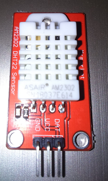

También he estado con la misma situación con el DHT22/AM2302.
En principio mi problema se debía a otra razón que no traigo aquí porque no suma.
He logrado que los DHT22 funcionen bien. Tengo todos sin resistencia en el pin de datos y trabajan bien.
El único momento en que fallan es en el arranque pero luego de un tiempo comienzan a enviar datos.
No hay mucho que pueda hacer porque luego de enviar un dato, mi ESP01 se pone en SLEEP por 60 segundos y no es posible seguirlos hasta que se despierta.
Lo curioso es que sin R, funcionan con ESP01 colgados de GPIO0 o GPIO2.
Mis DHT22 estan trabajando a 3.3V, no superan 3.35V y han trabajado incluso a 2.9V cuando la LiPO se cae en tensión, según la hoja de datos del DHT22 requiere alimentación de 3.3 a 5.5V.

P.D.: Surbyte, los sensores dht22 que tengo venían montados sobre placa e incorporan la resistencia entre Data y VCC. No se si coger el estañador y quitársela. Voy a agregar foto.
