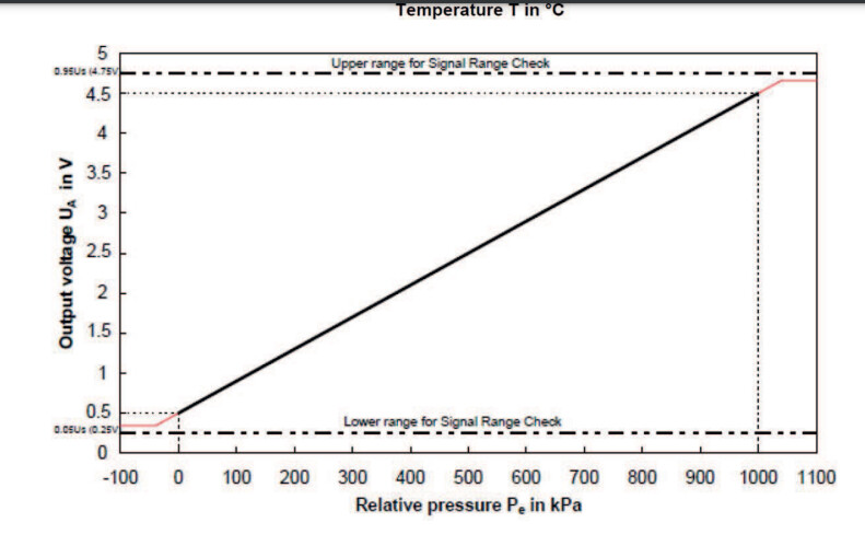

Tengo un Sensor Bosch con referencia 0261230340 que controla presión y temperatura de aceite.
Pero no tengo muy claro como mapearlo.
El sensor tienes 4 pines, positivo (5V), masa, salida presión y salida temperatura.
0 261 230 340 Data Sheet_70496907_Pressure_Sensor_Combined_PST-F_1.pdf (865.7 KB)
En el datasheet que adjunto la escala dice que es de 0.5v a 4.5v, con lo cual creo que 0.5v seria 0br y -40ºC.
Estoy un poco bloqueado en que parámetros poner en el mapeo.
Gracias

Bueno si estas usando correctamente los pines entonces. Vamos por partes.
Presion. salidas de 0.5 a 4.5 voltios para 0 a 1000kpa
Las cuentas me dan esto
y (en Kpa) = 250 * (x-0.5V)
Entonces tu lees con el arduino X y obtienes y en presion Kpa

Midiendo el sensor de presión:
Esto me mide con el sensor conectado y sin presión (esta al aire libre),supongo que debería de marcar cero. No he podido meterle presión, porque aqui en casa no tengo medios.

Veamos que hice cuando lo pense.
Si no tienes presion deberias leer 0.5V entonces
tmp = 250 * (valor - 0.5);
tmp = 250 (0.5-0.5) = 0
De modo que hay otro problema.
Cuando tengas 4.5V o sea el máximo
tmp = 250*(4.5-0.5= = 250*4 = 1000
La ecuacion esta bien.

A ver a ver... la hoja de datos dice que entrega valores entre 0.5 y 4.5V no entre 0 y otra cosa
Revisa. Ese 0 que esta dando esta mal o algo no se corresponde con el pdf que pusiste en el post#1
Muestra una curva , recta truncada rara en rojo para presiones entre -100 y 0 pero dices que no tiene presión asi que supongo que esta simplemente entregando 0.5V
Prueba por faVor con un tester/multímetro a ver que tensión sale en esa prueba.
