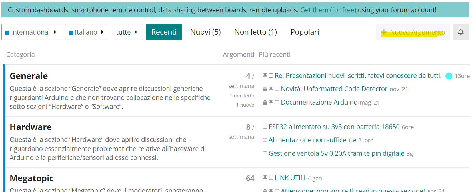

Grazie per averlo spostato, ieri ho provato a leggere i vari thread qua e poi spipolare un po' per pubblicare in questa sezione ma il tasto di creazione di un nuovo argomento era bloccato, come da screenshot:
