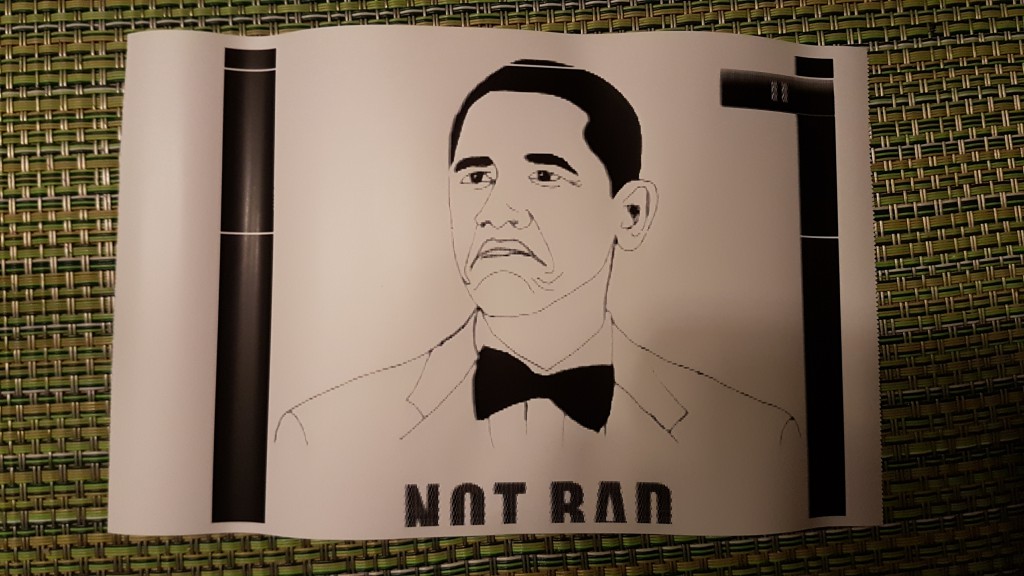

Er braucht ein PAL Signal :smiley:
Und wie stellst du dir die Ansteuerung mit einem Arduino vor?
Hat der Drucker auch eine Schnittstelle für den Arduino ?
Mit der TVout Library.
Ich hab es auch gerade ausprobiert. Funktioniert! :smiley:
