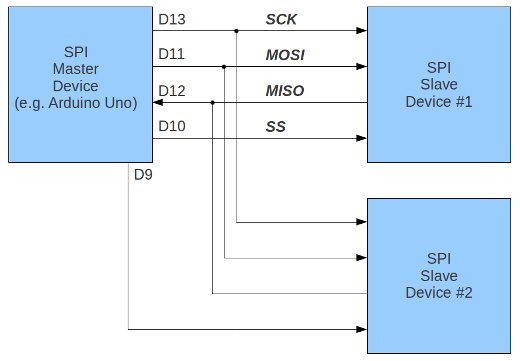

Grazie per le risposte. Allora fatemi capire, io quando usavo i Pic abbassavo il CS, mandavo 1 o 2 byte e rialzavo il CP. Facendo lo stesso con arduino succede invece che scrivo SPI.transfer, lui invia un byte e rialza il CS, cosa che per quello che devo fare non va bene. Ora, da quello che ho capito dalle vostre risposte, io dovrei utilizzare un'uscita digitale, una qualunque, per farla funzionare da CS. Esempio il pin10, faccio un digitalWrite(10,Low), faccio due transfer, poi rialzo il CP.....giusto?
P.S: questa foto fa intendere che lo SS è un’uscita
EDIT: scusate, ora ho capito il disegno, intende che il CS naturalmente deve essere in uscita dal master, però voi mi state dicendo che il pin SS sull’arduino Uno è un ingresso, quindi per avere un CS in uscita devo usare un altro pin digitale…Sorry
luigirocco86: P.S: questa foto fa intendere che lo SS è un'uscita
Il pin SS è collegato a PB2 del 328.
Dal data sheet del 328 sezione SPI:
•SS/OC1B/PCINT2 – Port B, Bit 2
SS: Slave Select input. When the SPI is enabled as a Slave, this pin is configured as an input regardless of the setting of DDB2.
As a Slave, the SPI is activated when this pin is driven low.
When the SPI is enabled as a Master, the data direction of this pin is controlled by DDB2.
When the pin is forced by the SPI to be an input, the pull-up can still be controlled by the PORTB2 bit.
Mi pare che non ci siano dubbi sul fatto che SS (PB2) è usato dalla SPI solo quando questa è settata come slave ed è esclusivamente un input, quando la SPI è in modo master SS è un normale I/O digitale che si controlla tramite gli specifici registri della porta. Va da se che nulla vieta di usare SS come controllo del enable sul device SLAVE, ma è una cosa che decidi tu ne hai il completo controllo, ovvero non è la SPI, in modo master, a variare lo stato del pin SS.
