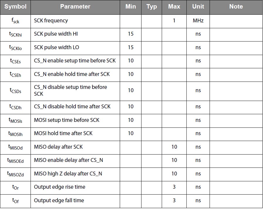

Ich habe allerdings noch ein recht großes Problem mit dem SPI timing.

Zu Beginn wird im setup der Sequencer gestartet. Danach frage ich das Register ab, ob der Sequencer gestartet ist.
Und hier ist das Problem.
Das Register wird sehr oft falsch initialisiert und der Sensor macht dann natürlich nur noch Blödsinn. Nach mehrmaligen Reset des Arduino (meist über 10x) wird das Register richtig initialisiert und dann läuft das Programm auch richtig weiter, ohne wieder aus dem Tritt zu kommen.
Ich habe schon versucht den Clock auf die Hälfte der maximalen Sensorfrequenz zu halbieren und jeweils in der read bzw writeRegister Funktion nach jedem Schritt delays einzufügen.
Ändert allerdings nichts an dem Verhalten.
Im Anhang befindet sich die SPI Timing Tabelle aus dem Datenblatt.
Da werden doch eigentlich alle Zeiten eingehalten?
Könnte es vielleicht etwas mit den Kabellängen auf sich haben?
Zum Sensor verwende ich 25cm Jumper Kabel. Das USB Kabel vom PC zum Arduino ist mit 180cm recht lang.
