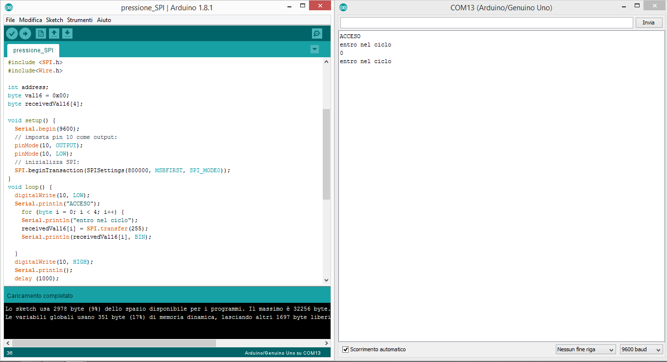

Grazie mille per l'aiuto. Non ho fatto caso che sul quella pagine c'era anche il data sheet. Questo esempio lo devo applicare un altro sensore che misura la differenza di pressione. Il problema è che sul suo data sheet non ho nessun registro e/o valore.
Non posso quindi utilizzare questi stessi registri vero?
ciao...consiglio...NON quotare un intero post ma le sole parti che t'interessa evidenziare...detto questo...ogni device ha i suoi registri che si riferiscono a cose specifiche...posta un link al sensore che ci diamo un occhio...e sei sicuro che il tuo sensore usi la SPI?
Chiedo scusa, ancora non mi so muovere bene nei forum. Si secondo il codice seriale del mio sensore, esso utilizza la comunicazione SPI.
Questo è il data sheet ( a pagina 13 c'è la pin map)
Qui invece spiega come funziona la comunicazione SPI di questo specifico sensore
Il mio sensore praticamente misura una differenza di pressione tra le due porte. Il modello è ABP D JJ T 001PD S A 3
Grazie mille per l'aiuto. Non so come andare avanti, perchè per questo sensore sto bloccando tutto il progetto!
ciao...ho dato un occhio al data sheet del sensore...non ci sono registri...è un sensore che NON accetta alcun comando, non c'è nemmeno il collegamento MOSI (master out slave in)...nel momento in cui interessa a te abiliti la lettura (pin SS a LOW) e lui inzia a trasmettere in riferimento a clock (SCLK).
non ho grossa esperienza con la SPI ma la configurazione che fa per te dovrebbe essere:
speed max 800 KHz (800000), MSBFIRST (questo è per i bits), SPI_MODE0
quello che trasmette sono, a seconda se ha o non ha la compsanzione della temperatura (non ho controllato il modello) o 2 o 4 bytes. i primi due bytes includono la "diagnostic condition" e la pressione; il 3o e 4o byte alla correzzione della temperatura.
lui invia i dati in MSB (most significand byte) e, come scritto, con i bit ordinati dal 15 allo 0.
de primo byte i bits 15 e 14 servono per la "diagnostic condition"; gli altri bit, più quelli del secondo byte, si riferiscono al valore della pressione.

Ciao, ho provato ad utilizzare dei print per vedere dove si blocca il tutto e ho notato che il programma si blocca una volta che va a leggere il secondo byte. Infatti come puoi vedere dallo screen che ho allegato, entra nel ciclo, legge il primo byte, cicla una seconda volta e poi si blocca. Cosa può essere?
Se invece rimuovo la riga di codice:
receivedVal16[i] = SPI.transfer(255);
il ciclo continuascia
ciao...penso si blocchi li per via del while contenuto in quel metodo:
while (!(SPSR & _BV(SPIF))) ;
che dovrebbe controllare se il tuo registro è stato inviato e riscritto.
