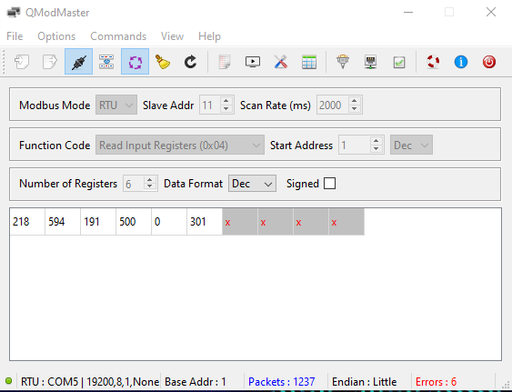

ich habe ein Problem mit der zuverlässigen Antwort meiner ModbusRTU-Slaves.
In unserem Wohnhaus sind in jedem Raum in einer Unterputzdose proMinis untergebracht die dort mit je einem DHT22 die Lufttemperatur und die relative Luftfeuchte messen, sie optional auf einem OLED Display darstellen und per ModbusRTU einem Master zur Archivierung zur Verfügung stellen sollen.
Die letzten sechs Jahre werkelte ein selbst geschriebenes Python-Skript auf einem Raspi 3B um die Slaves anzusprechen und die Messwerte in eine MySQL Datenbank zu schreiben. Und auch damals schon kam es immer wieder mal vor, dass bei Abfrage diverser Slaves ein Timeout auftrat. Die Fehlerhäufigkeit ist dabei relativ gleichmäßig auf alle Slaves verteilt. Im Python-Skript hatte ich dazu einen „faulen“ Workaround geschaffen der einfach jeden Slave bis zu drei Mal angesprochen hat.
Vor kurzem habe ich nun auf Iobroker umgestellt und lasse die Slaves mit einem ModbusRTU Adapter abfragen. Hier ist natürlich kein Workaround möglich und das ist auch gut so – ich denke mittlerweile, dass es sinnvoller ist die Ursache für die Timeouts zu beheben, wenn denn möglich.
Es kommt allerdings auch mit dem schlankestmöglichen Code immer wieder zu Timeouts und mir gehen langsam die Ideen aus woran das noch liegen könnte.
Der aktuelle Testaufbau auf dem Schreibtisch umfasst einen Slave mit dem unten angehängten Code. Also keine langen Leitungen, selbst die OLED Ansteuerung habe ich schon mal auskommentiert um zu sehen ob der OLED-Code zu irgendwelchen Latenzen führt. Aber, keine Besserung. Selbst wenn wirklich nur der DHT abgefragt wird, kommt es immer wieder mal zu Timeouts. Master ist in diesem Fall der PC mit der QModMaster Software zum Abfragen der Leseregister.

QModbusMaster_Error_Timeout
Vielleich kann mir hier jemand helfen?
da würde ich zunächst wirklich einen schlanken Testcode machen, z.B. nur einen digitalPin einlesen bzw. ein Register mit einem Fixwert od. Sekunden seit Systemstart zurückliefern.
Mit einem einfachen Sketch kannst du überprüfen ob das Problem beim Slave oder beim Master liegt.
Danke dir für die schnelle Rückmeldung. Ich teste das Ganze dann jetzt also mal mit:

Nun, über den heutigen Tag habe ich mehrere Tests gemacht und dabei hat sich nun herausgestellt, das sobald die DHT_Async Funktion zum Auslesen des DHTs verwendet wird, der Timeout auftaucht. Dabei hab ich extra auf die "Async" Bibliothek zurück gegriffen um derartigen Timeoutproblemen aus dem Weg zu gehen.
Jetzt stellt sich mir die Frage, was ich tun kann damit der DHT nicht die ModbusRTU Funktionalität einschränkt?
Du könntest mit verschieden DHT libraries experimentieren, ob die ein ähnliches Problem haben.
Ganz wirst du das Problem nicht ausschließen können. Irgendwann kollidieren das Auslesen des DHT und ein eintreffender Request immer - und du hast nur einen CPU-Kern, um beides zu bearbeiten. Da kommst du nur mit einer Mehrkern-MCU weiter (ESP32 z.B.), oder mit einer, die die Serielle mit einer eigenständigen Logik betreibt und einen separaten Puffer hat, der groß genug für den Request ist.

Die aktuelle Abtastrate ist nur beispielhaft um zu sehen ob das Auslesen ohne Timeouts klappt oder nicht. Natürlich muss im Produktivbetrieb nicht sekundenweise ausgelesen werden.
Eine deutlich geringere Abtastrate behebt aber das eigentliche Problem nicht, es verringert halt nur die Anzahl Timeouts.
Du könntest versuchen, einen Interrupt der Seriellen dafür zu benutzen, ein "lies keine Daten vom DHT22"-Flag zu setzen. Dadurch wird Modbus priorisiert und am Ende der Requestbearbeitung setzt du das Flag wieder zurück. Wenn du aber gerade im Datenlesen steckst, nutzt dir das auch nichts, es wird trotzdem zu (weniger) Kollisionen kommen.
ich würde das am Master behandeln.
Wenn der Request in ein Timeout läuft (weil der Slave anderwärtig beschäftigt ist), dann Fehlercounter erhöhen und in einem kürzerem Intervall wieder probieren.
bei mehreren (5?) konsekutiven Fehlern den Slave "aufgeben" oder wieder im normalen Intervall fortsetzen.

Master ist der Iobroker mit dem Adapter "Modbus". Die Adapterinstanz soll alle verfügbaren Adressen auslesen. Da habe ich an der Stelle leider keinen Einfluss auf die Vorgehensweise des Auslesens. Also solch ein Workaround wie ich ihn seinerzeit in Python realisiert hatte "lese ModbusAdresse XY bei Timeout bis zu drei mal" geht mit dem Iobroker in der Form nicht.
Zusätzlich dazu arbeitet der Iobroker die Liste an Slaves nicht chronologisch weiter ab wenn ein Slave einen Timeout verursacht hat. Iobroker fängt dann wieder von Adresse 0 an statt in der Liste mit dem nächsten Slave weiter zu machen.
Und natürlich müllen mir die Timeouts dann das Logfile im Iobroker zu.

Ein Versuch wäre es auch noch am Slave die HW Serial für Modbus zu verwenden, dann hast wenigstens einen Eingangsbuffer auf HW-Ebene.
