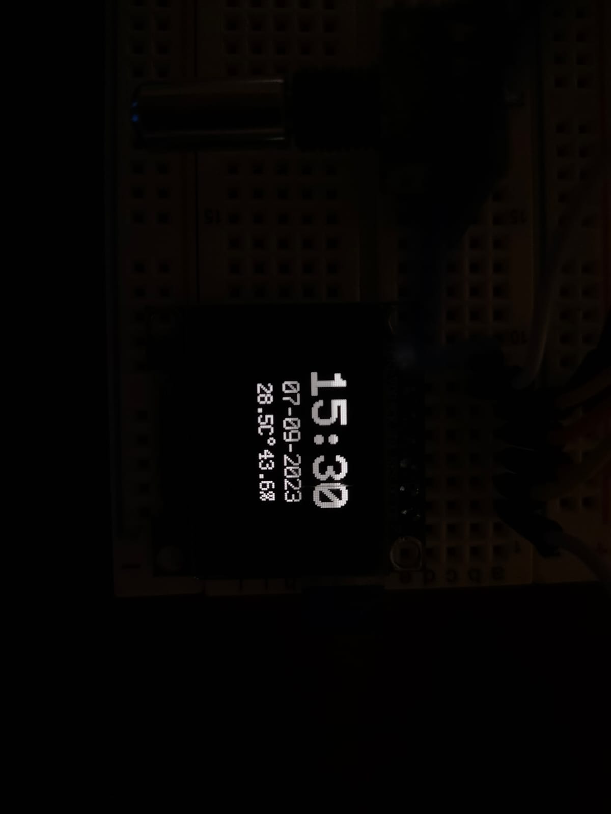

Boh, dalla foto non mi sembra risolto, pare che stampi comunque lo stesso valore (48.1)...
Stampa su seriale quello che ottieni e vediamo:

EDIT: uscita dal monitor seriale:
tempBuffer=" 46.5C�"
humBuffer=" 46.5%"
Quindi si, mostrano lo stesso valore! Ma secondo te 46.5 è l'umidità o la temperatura?

46.5 è l'umidità

event.temperature=44.70
tempBuffer="44.70C�"
event.relative_humidity=44.70
humBuffer=" 44.7%"
E' definito qui:
 dtostrf(event.relative_humidity, 5, 1, sHum);
Sono 5 caratteri totali, di cui 1 decimale (ed il punto decimale). Se sei sicuro di non avere mai il 100% di umidità puoi cambiare il 5 in 4:
 dtostrf(event.relative_humidity, 4, 1, sHum);
Ma quindi è proprio la struttura "event" che contiene due volte lo stesso valore! Devi capire perché ma rigarda l'interfaccia.

sensors_event_t event;
  dht.humidity().getEvent(&event);
  dht.temperature().getEvent(&event);
se metto queste tre righe in questo modo mi legge solo la temp se invece faccio:
adesso non mi legge la temp ma solo l'umidità non so come sistemare.
EDIT: risolto ho capito mando quello che ho cambiato:

Credo che quelle chiamate getEvent vadano a popolare la struttura che gli passi per riferimento per cui chiamando il metodo due volte vai a sovrascrivere il precedente. Quindi devi fare "dht.temperature().getEvent(&event);" ed usare la struttura "event" per leggere la temperatura, poi "dht.humidity().getEvent(&event);" ed usare "event" per l'umidità, per cui non serve neanche dividere le due snprintf.

No ho appena provato e la umidità mi scompare dallo schermo.

Mi spiace, ma quello che dici non ha per me nessun senso, soprattutto perché non spieghi o descrivi nulla: "scompare dallo schermo" cosa significa? Che si vede per un attimo poi scompare? O che invece vale zero? E il simbolo "%" si vede? Cosa altro? Una immagine dello schermo, no eh? E le variabili sTemp e sHum quanto valgono, viste dalla seriale? Postare il tuo (ultimo) codice, quello che hai usato per fare questa prova ed affermare che "scompare" neanche? Magari insieme all'output del Serial Monitor?
Dato che continui a dare risposte parziali poco comprensibili quindi poco utili, mi spiace, se non dai queste risposte rinuncio a provare ad aiutarti ulteriormente.

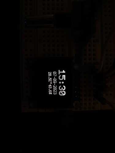

Scusa se non mi sono spiegato bene allora il parte di codice che mi hai dato qualche minuto fa lo ho provato al posto del mio magari per risparmiare spazio dato che aveva detto che era più semplice:

questo è come apparirebbe con questo codice:
invece con quello che avevo fatto io:

appariva cosi:
quello che avevo detto nel messaggio prima era questo solo per confermare che il codice era finito e che funzionava scusi ancora per la incomprensione.
Ok, anche se non hai risposto alla domanda che riguarda la seriale (cosa vedi per quei valori?), provo quindi ad indovinare visto che non ho quel display sottomano...
Diciamo così: tu con quella dimensione di font, sai quanti caratteri puoi stampare su quella riga? E quanti ne stampi se provi a scrivere "28.60C° 80.4%" (nota anche che ci sono 2 spazi dopo "°")? Sarà per caso che l'umidità eccede la larghezza massima e quindi va "a capo", cosa che implica il fatto che non lo stampa? Magari non ti interessano i centesimi di grado e non avrai mai il 100% di umidità ad esempio?
E che quindi sia il caso di provare a ridurre lo spazio, cambiando sia i dtostrf() sia lo snprintf()?

Si ci avevo già pensato ma no non ha risolto poi non so
EDIT: mi scuso invece si che funziona il codice
