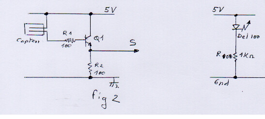

Bonjour à tous. Est-ce que quelqu'un peut me donner le schéma électronique de ST045. J'ai vu une photo et je voudrais le reproduire. J'ai vu qu'ils y avaient R1,R2,R3, Q1 et D1, mais je n'arrive pas à déterminer la capacité de chacune de ces composants ni leur branchement. Je voudrais d'abord tester ça sur Tinkercad. Merci de votre réponse.

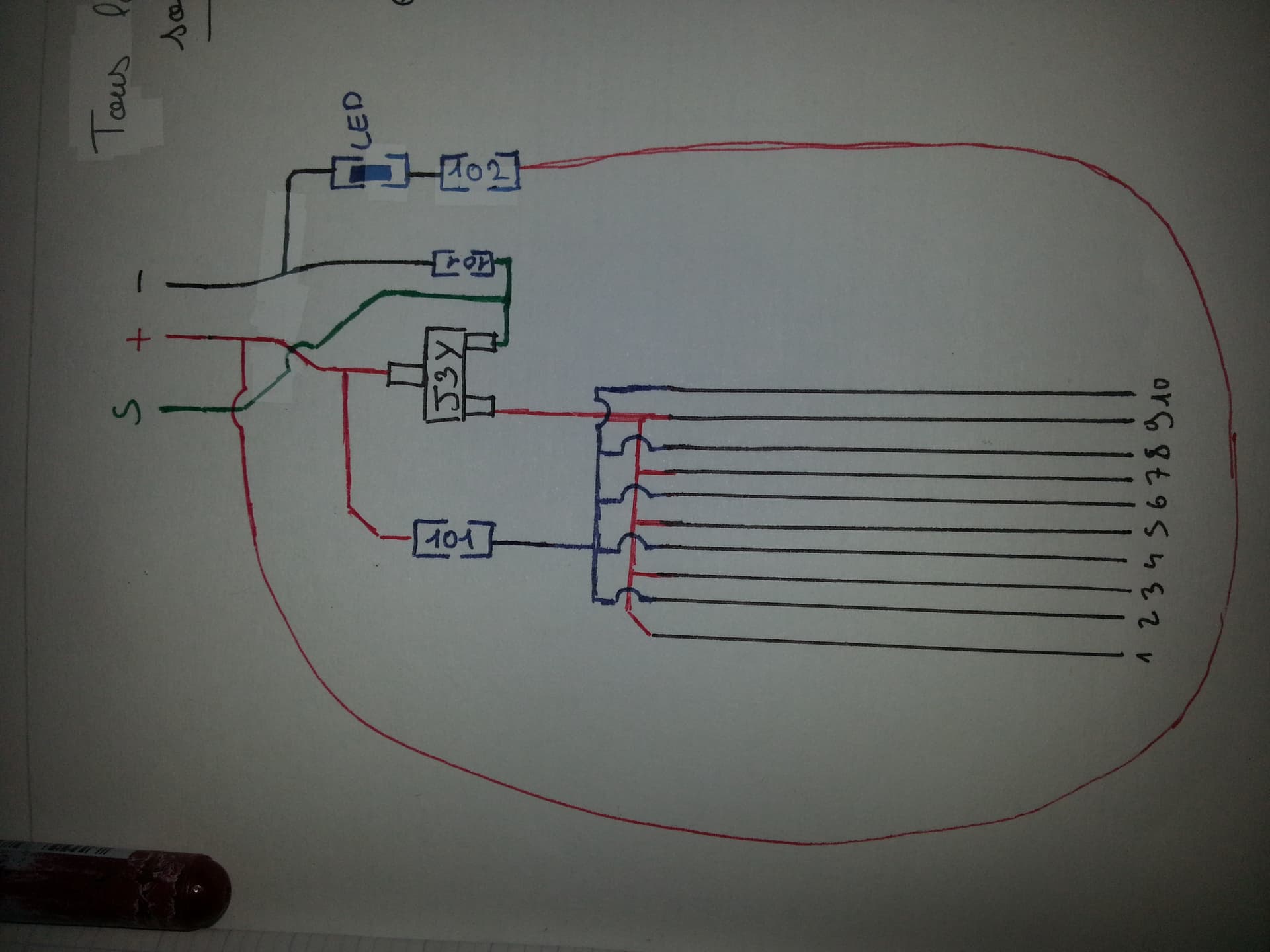

Salut!
Alors je viens de passer le module au peigne fin, j'ai fait un schéma mais il est moche (il y avait trois liaisons qui passait sur l'autre face du PCB donc c'est pas très lisible).
Sur le module il y a un transistor (marqué J3Y), et trois résistances (une marquée 102 et deux marquées 101), tous en CMS.
Désolé si tu ne comprends rien je peux le refaire sur un logiciel de CAO si tu préfères ?

Pour les deux résistances marquées 101 au multimètre ça indique 100Ω et pour celle marquée 102 on passe à 1kΩ (oui oui je sais... depuis le temps je ne sais toujours pas interpréter les codes sur les résistances CMS :innocent: Faut que j'm'y mette :wink:).

Voila, maintenant je prends mon stylo et ma règle :

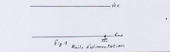

Souvent, parce que c'est plus clair, on commence par tracer les rails d'alimentations → fig 1.
Dans la mesure du possible on place les entrées à gauche et les sorties à droite.
Encore du terrorisme des "droitiers" vis à vis des "gauchers".
Comme je suis un gentil gaucher, pour ne pas déstabiliser ces fragiles droitiers, je respecte leur manie :rofl:
Fonctionnement :
Quand la terre est sèche, le capteur se comporte comme une très grande résistance.
Il ne passe pas de courant dans la base et le transistor est bloqué, l'émetteur est au potentiel de la masse, soit 0 V.
Quand la terre est humide, l'eau fait que la résistance apparente du capteur diminue.
Il peut passer un courant de base, donc un courant de collecteur.
La "jonction" base émetteur est équivalente à une diode de signal.
La tension au point "S" devient égale à celle de la base diminuée de 0,7 à 0,8 V.
Ce qui signifie que la tension S ne peut pas dépasser 5 - 0,8 = 4,2 V.

Le schéma est en deux parties : j'ai extrait la del de présence d'alimentation : le schéma devient plus simple sans les trucs de confort qui n'interviennent pas dans le fonctionnement. C'est une habitude qui est assez répandue dans tous les schémas que vous pourrez rencontrer.
La numérotation des composants peut comporter des trous.
Dans les schémas complexes, réserver une dizaine ou une centaine pour les composants d'une fonction précise, permet de s'y retrouver plus facilement.
