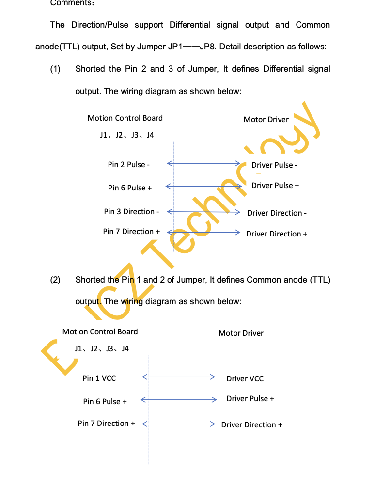

Welche CNC Steuerung gibt ein Differenzsignal von -2.5/2.5V aus?
Ne Chinasteuerung... bin aufgrund anderer Umstände leider daran gebunden....
TTL würde auch gehen aber da kapiere ich nicht so wirklich wie ich das an den Controllino anschließen soll - kann zwar programmieren aber bin jetzt kein Elektroniker...
Siehe Anhang
Also wenn das Signal wirklich einfach nur 1 zu 1 durchgeschleift wird.
Dann mach das doch rein hardware-mäßig.
Also gar nicht erst in ein Programm einlesen und dann wieder was ausgeben,
sondern hardware-Signalpegel-Wandler plus
Ein Relais mit Umschaltkontalt (Quasi der Ausgang)
Der "Mittelkontakt" des Relais wird mit dem Stepeingang des Schrittmotortreibers verbunden.
Ein Kontakt wird mit dem Arduino verbunden
der andere Kontakt mit dem angepassten CNC-Signal
Der Arduino steuert dann das Relais je nach Bedarf auf den IO-pin oder das externe CNC-Signal.
Evtl. kann man das auch über einen Multiplexer-Logik-IC rein elektronisch machen.
