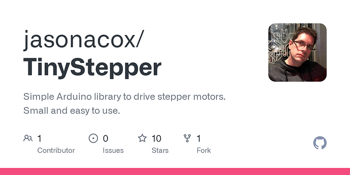

Utilizzo questa libreria:
Con arduino 2.0 IDE.
