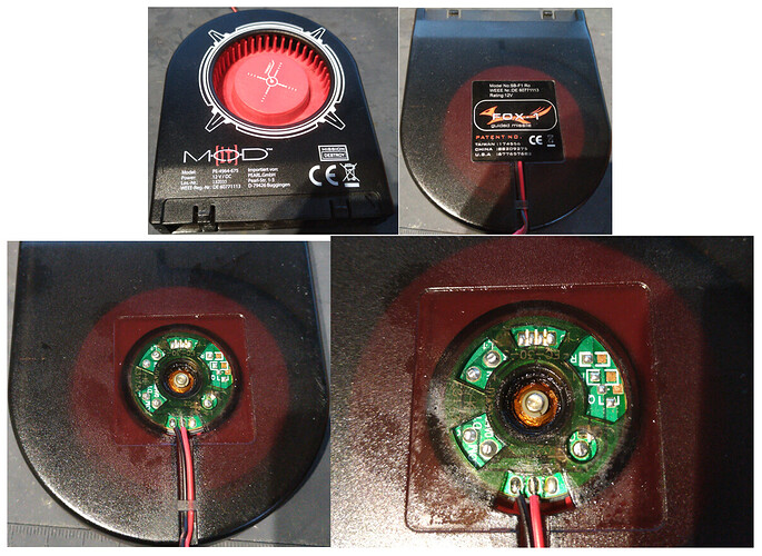

Hallo zusammen,
nach längerer Arduino und Forumsabstinenz brauche ich doch mal wieder eure Hilfe.
ich möchte einen 2-poligen PC-Slotlüfter (12 Volt), mit einem Nano-Clone steuern. Die Spannungsversorgung soll mit einem 12V Netzteil erfolgen, der Nano wird über einen LP2950 5.0 versorgt.
Von den Slotlüftern kenne ich kaum technische Details, außer den Angaben http://www.evercool.com.tw/fox-1-sb-f1/ und https://www.cnet.com/products/evercool-fox-1-sb-f1-blower/. Der Lüfter zieht ca. 250 mA bei 12 Volt.
Kann man den Lüfter per PWM steuern und wenn ja, welche Bauteile brauche ich (Transistor, Basis-Widerstand, Freilaufdiode usw.)?
Mit einem Drehpoti geregelt dreht der Lüfter noch unter einer Viertelumdrehung (des Potis) nicht mehr, das sind ca. 7-8V.
Wenn PWM nicht möglich sein sollte, wäre eine einfachere Steuerung auch okay, entweder nur An und Aus oder spannungsabhängige Drehzahlen (z.B. Stufen mit 8, 10 und 12 V).
Die einfache Steuerung (An/Aus) lässt sich sicher über einen Transistor machen, aber wie schalte ich die unterschiedlichen Spannungen und wie komme ich von 12 Volt am einfachsten auf 10 und 8 Volt? Oder muss ich die Regelung anders angehen?
Es soll später eine Be-/Entlüftung meines 3D-Druckergehäuses werden, den oder die Slotlüfter hab ich seit Jahren bei mir rumfliegen und würde von der Größe perfekt an die Rückseite passen. Zur Belüftung kommt einer der vorrätigen 12cm Lüfter zum Einsatz, aber das plane ich erst danach.

Ich befürchte fast, der ist nicht per PWM zu steuern. Aber ich kann auch irren.
Du kannst es aber einfach testen, in dem du einen Logiclevel N-Channel Mosfet dazu verwendest. Diesen kannst du direkt durch einen PWM-Ausgang des Arduino ansteuern.
Ich schliesse mich HotSystems an, kann mich aber dran erinnern, das bei Einsatz eines Mosfet einige Lüfter mit maximalem pwm gestartet und dann runtergeregelt werden konnten.
Ein Versuch wäre es in jedem Fall wert.

Du kannst es mit einem BC337 versuchen, ich empfehle dir aber einen Mosfet.

Wenn es funktioniert (und darauf tippe ich), würde ich den Teufel tun, es zu ändern. Meiner Erfahrung nach sind Lüftermotore mit nur zwei Adern/Anschlüssen primitiv(st)e Motore, die sich problemlos per PWM steuern lassen. Und wenn der Lüfter im Betrieb 250 mA zieht, wird der vermutlich einen Einschaltstrom benötigen, den ein BC337 noch abkann.

Solche Lüfter haben einen bürstenlosen Gleichstrommotor. Elektronik steuert 2 Wicklungen so an daß der Läufer sich dreht. Die Elektronik ist nicht für PWM ausgelegt darum funktioniert der Lüfter oft nicht akzeptabel. Aber wie meine Vorredner sagen Probieren kannst Du es ja mal. Zum Anlaufen vollgas und dan auf die gewünschte Drehzahl runteregeln.
Wenn Du den Lüfter noch kaufen mußt dann kauf einen mit PWM Eingang (Lüfter mit 4-Poligen Kabel). Da kannst Du am PWM Eingang direkt den Arduino anschließen.
