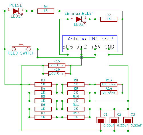

Il reed non va "alimentato", e' semplicemente un contatto magnetico, un'interruttore che si chiude quando il campo magnetico fa attrarre le due lamelle ... consideralo come se fosse un pulsante, solo che per chiuderlo, invece di premerlo, gli avvicini il magnete.
Detto questo, c'e' una precisazione da fare sui reed ... se usi un magnete con 2 poli, lungo piu o meno come il reed, chiude quando lo avvicini all'ampollina di lato, se invece usi un solo polo del magnete (ad esempio perche' hai il magnete incollato con uno dei poli, quindi ti resta libero solo quello opposto), e' meglio usarlo avvicinando una delle estremita', anziche' il centro del contatto ... questo perche' se metti il polo del magnete al centro del contatto, molte volte non si chiude correttamente (il campo magnetico e' simmetrico ed ha la stessa polarita' nelle due lamine, che quindi invece di attrarsi si respingono) ... quindi se usi il magnete con un polo solo verso il reed, tieni il contatto spostato in modo che il magnete passi piu su una estremita', non al centro, altrimenti potrebbe dare falsi azionamenti o chiusure incostanti e casuali.
Per il condensatore, non e' indispensabile, serve solo a ridurre i rimbalzi, ma nel caso dei contatti reed i rimbalzi sono abbastanza infrequenti, di solito ... inoltre un valore troppo elevato ti "cancellerebbe" anche gli impulsi buoni, se fossero troppo veloci ... puoi provare in questo modo, tanto per fare una prova:
un capo dell'ampollina reed al positivo (+5V di Arduino), dall'altro capo dell'ampollina, con una resistenza di basso valore (da 22 a 100 ohm) al pin di ingresso, dal pin di ingresso a massa una resistenza di pulldown da 10K, con in parallelo un condensatore da 1nF, o anche meno ... (ovviamente usando una resistenza di pulldown non bisogna abilitare il pullup interno dell'ingresso)

Si, anche se tutto quello che puoi testare e' se funziona o no, se avvicinando la calamita chiude, allora e' ok (cosi puoi anche vedere come si comporta tenendo il magnete in diverse posizioni :wink: )
la resistenza serve semplicemente per evitare picchi di corrente sul reed quando chiudi il circuito (perche' c'e' un condensatore), ma con quel valore di condensatore e' praticamente inutile, puoi eliminarla ...
Il pulldown serve a mantenere l'ingresso ad uno stato fisso (in questo caso massa) finche' non ci colleghi un segnale ... senza un pulldown (o un pullup, dipende da come si usa l'ingresso) il pin resterebbe "volante" con il reed aperto, ed essendo ad alta impedenza il filo farebbe da antenna captando tutti i disturbi e creandoti false letture ...
Il condensatore invece serve per "tagliare" i disturbi da rimbalzo e gli eventuali disturbi RF raccolti dal circuito ... se fosse un pulsante fisico sarebbe sempre meglio metterlo, essendo un reed, puoi provare anche senza ...
Il pullup interno e' un'opzione che si puo attivare quando definisci i pin ... qui usando un pulldown, non ti serve, ma se ad esempio dovessi usare il circuito con i pullup e non avessi spazio per metterci le resistenze esterne, definendo un pin con "pinMode(numeropin, INPUT_PULLUP)" anziche "pinMode(numeropin, INPUT)", il micro attiva una resistenza interna di pullup da 20K su quel pin, come se ce l'avesi collegata esternamente, ma senza la necessita' di mettercela fisicamente tu ...
Eccomi! allora ecco cosa sono riuscito a combinare coi componenti in mio possesso:
E queste sono le letture, incredibile! il valore al minimo è passato da 3000 e oltre a 900 giri com'è possibile?
Ecco come si comporta a "regime" e i valori sono decisamente molto più verosimili ai giri reali della ventola, anche se qualche fluttuazione persiste:

Mentre attendo la risposta, avanzo un nuovo quesito. Se al posto del relè attuatore mettessi un servocomando da pilotare a più stadi sarebbe molto meglio, ho provato ad implementare la libreria servo.h ma mi da errore perchè a quanto pare va in conflitto con il timer dell'atmega, come posso fare? utilizzo un Atmega per la lettura e un secondo Atmega per pilotare il segnale del servocomando? che ne dite?
Mi sembra strano che vada in conflitto perché non stai manipolando i timer direttamente ma utilizzando esclusivamente la funzione millis().
Puoi postare lo sketch col servo?
Il perché ora conti giusto è un mistero. :grin:
Forse come suggerito hai eliminato false letture.
Gne gne gne prendimi pure ingiro! :stuck_out_tongue: ho capito che evidentemente ho eliminato letture fasulle ma sono cresciuto in un officina se una cosa funziona e prima non funzionava non ci dormo se non capisco fisicamente cosa succede.... che brutto non avere un analizzatore di frequenze!!! se non fosse che lo userei ogni morte di papa me lo sarei comprato! un po' d'amarezza per le limitazioni che ho :disappointed_relieved:
Vabè nel frattempo ho perso lo sketch che avevo creato integrando il codice appropriato.
Ma un po' stufo di usare pezzi di sketch di altri ho provato la via (forse sbagliata) di partire ragionando solo con la mia testa da zero e ho "partorito" questo sketch:
int led=5; //simula relè attuatore
int reedSW=2; //sensore di giri (reed switch)
unsigned long duratagiro;
unsigned long rpm;
unsigned long Hz;
void setup(){
pinMode (led,OUTPUT);
pinMode (reedSW,INPUT);
void loop(){
duratagiro=pulseIn(reedSW,HIGH); //la durata del giro è uguale al tempo trascorso tra HIGH e LOW
rpm=60000000/duratagiro; //giri al minuto è uguale a 60 secondi fratto la durata di un giro
Hz=rpm*0.0166666666667;
if (rpm < 1000) { // legge se la velocità dell'albero è bassa
digitalWrite(led, HIGH); //eccita relè attuatore
if (rpm > 1200) { // legge se la velocità dell'albero è sufficente
digitalWrite(led, LOW); //diseccita relè attuatore
Serial.println(rpm);
Serial.println(Hz);
delay(1);
//Goretto beginner project 26/01/04
Molto reattivo, anche troppo, inoltre da meno false letture (anche se non capisco il motivo) l'unico problema ora è che quando il magnete si arresta i valori restituiti dal calcolo degli rpm ed hertz schizzano alle stelle, ho provaro ad aggiungere il TimeOut nel comando Pulse ma non ha avuto nessun effetto se non quello di rallentare la frequenza di aggiornamento delle letture sul monitor seriale. Cosa c'è di errato?
mi avete abbandonato? :frowning: forse è meglio che sposto in sezione software in effetti. :cold_sweat:
