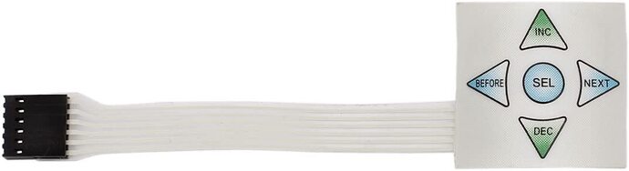

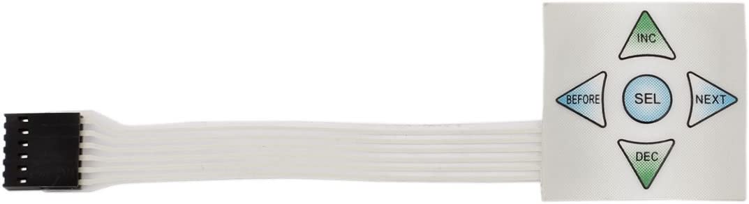

Wie findest du die?
danke ! den hatte ich auch shcon gefunden, aber nur für dollar (;
der wäre auch ganz gut, aber is doch recht teuer ?

War ja nur ein Vorschlag. :wink:
Bei dem Teil ist ja - obwohl China - schnelle Lieferung sicher,
da das Amazon selbst versendet.
Mir ist Amazon etwas sympathischer as ebay,
und was China-Ware angeht, fast so gut bestückt wie ebay.
Aus Neugier, was stört dich an Dollar-Preisen?

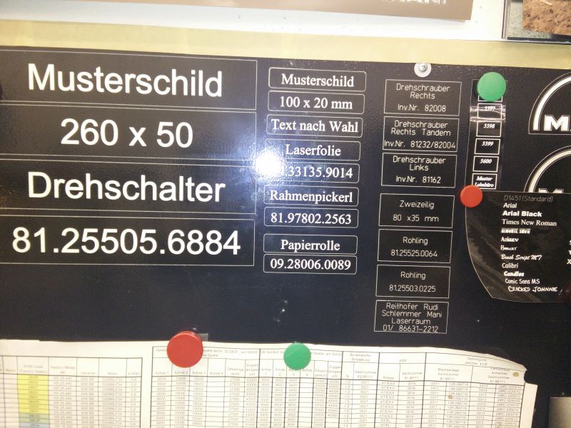

hi,
wenn die aufkleber in weißer schrift auf schwarzem grund für Dich ok sind, kann ich Dir die machen. dünnes material, unkaputtbar im gebrauch und nicht wieder abzulösen. die müssen auf lkw-rahmen 20 jahre reinigung mit dem dampfstrahler aushalten.
kostet Dich nichts, das porto kann ich mir grad leisten.
weiß auf schwarz ist halt nicht jedermanns sache...
gruß stefan

die päpperlis sehn ja mal gut aus.
was ist das für ein basismaterial?
da könnte man ja auch schicke frontblenden mit machen.
Hey Stefan die sehen super aus! Damit könntest du dir einen kleinen Nebenverdienst machen...
Ich denke es gibt viele (mich eingeschlossen) die tolle Projekte in schöne Gehäuse bauen aber es dann an der Beschriftung hapert...

hi,
ab und an mal ein paar aufkleber zu machen ist eine sache, da haben wir in drei tagen mehr verschnitt als ich in den letzten fünfzehn jahren gebraucht habe.
aber geld dafür zu verlangen, wäre für mich irgendwie diebstahl an der firma, selbst wenn die materialkosten lächerlich sind.
es gibt auch ein anderes problem: das zeuch klebt wie teufel. einen größeren aufkleber bekommt man nie so gerade auf eine front, wie man es haben will. kaum kommt man mit einer ecke, isse fix und wird beim versuch, es abzuziehen, zerstört.
ich finde da für fronten letraset viel schöner, auch weil schwarze buchstaben (gibt auch andere farben) auf einem schönen gebürsteten grund (für mich) einfach edler aussehen.
für kleine flächen ist es ok, da wird es gerade genug, bei großen aufklebern (bis etwa 25cm x 12cm) auf dem lkw ist es egal, ob eine seite 2mm höher ist. und selbst da kommen oft genug unsere elektriker um einen zweiten aufkleber, nachdem sie die reste des ersten sehr mühsam abgekratzt haben.
PS.: die dinger werden übrigens mit einem 60W-laser hergestellt. das schwarz wird weggebrannt. beim rand wird auch die folie mit dem laser geschnitten, so kann mans dann vom trägermaterial abziehen.
gruß stefan
