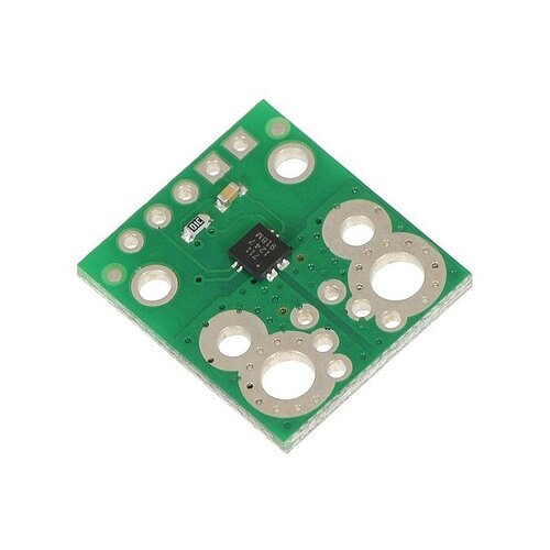

Ich habe was brauchbares gefunden:
Polulo ACS709
Der kann wohl auch 3,3V.
Vergleich der Stromsensoren (etwas runter scrollen):
Pololu - ACHS-7125 Current Sensor Carrier -50A to +50A.

Der ACS711EX mit +- 15A kommt auch mit 3,3V aus.

Wenn wir schon dabei sind, der Wechselspannungs-Sensor taugt nicht, das geht dann auch mit dem ACS711.
Dennoch solltest du mit deiner Aussage / Werbung vorsichtig sein.
Das IC ACS712 kann lt. Datenblatt nur mit 5 Volt betrieben werden.
Zumindest habe ich kein Datenblatt gefunden, indem was anderes steht.
Somit passen die Angaben von AZ dingsbums nicht.
Nachtrag:
Wobei ich auf der verlinkten Seite auch nach mehrmaligem Suchen keine Information über die 3,3Volt finden konnte.
Wir reden von ACS711 ![]()
