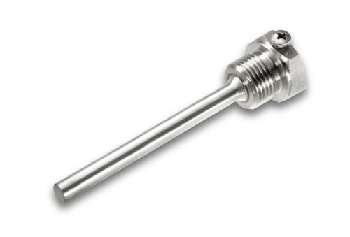

Was spricht denn gegen ein PT1000:
und
eine Tauchhülse?:
die sogar bis 700°C !:
und dann das hier:
