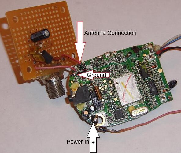

Bonsoir à tous,
Suite à ce que m'a dit PBZOOM, je suis aller voir sur le net à la recherche d'un
talkie-walkie ( microtalks Cobra, modèle # CX80) , hors celui-ci n'existe plus, j'ai donc recherché un autre pas trop cher,tel le Motorola TLKR T40.
Cependant, comme il est indiqué, il faut le démonter, puis dessouder et ressouder , selon le schéma ci-dessous ( excusez, je n'arrive pas à mettre directement l'image)
Hors n'étant pas le même modèle, avant de l'acheter, et le démonter, j'aimerai savoir si un de vous pourra me guider sur "où souder " en cas de doute.
Et d'autre part je ne suis pas sure que c'est un modèle avec un émetteur qui génère une forme d'onde propre et non modulée, comme indiqué dans le tuto.
( caractéristiques = Radios PMR446 –8 canaux-1 tonalité d'appel-Transmetteur de 500 mW-Tonalités du clavier-Tonalité de confirmation de communication/message bien reçu ).
Merci de vos conseils,
Frida
Bonsoir à tous,
me revoilà.... :slight_smile:
j'ai trouvé un modèle de talkies-walkiespour faire comme indiqué avec
le talkie-walkie Cobra Microtalks, Model# CX80) n'existant plus, j'utilise un "FLOUREON Talkie Walkie Lot de 4 pour Enfant 8 Canaux Bi-Directions Emetteur-récepteur Radio Portée 3km 5km Max. Intercom Léger Compact Auto Scan Noir et Rouge "
Le problème que je me pose est de savoir où brancher le fil correspondant à l'antenne : à la place du fil d'antenne ? ( et on retire l'antenne existante? ) ou sur le plot à coté ?,( c'est pas trop logique, mais le schéma me met le doute ....), et pour le haut parleur, y a t il utilité de différencier la borne + et
la borne - pour les fils à souder ?
Je vous joint les photos du talkie que j'emploie.( en pièces jointes, car je n'arrive toujours pas à les mettre directement)
Merci d'avance .
Voilà les explications ( traduites )
. Retirez le cache du talkie-walkie 2. Retirez le microphone, le dessoudage est assez facile.
Ajouter un commutateur. 3. Souder les fils aux deux pastilles du commutateur de conversation. 4. Souder les fils à votre commutateur non momentané.
walkietalkie_switch
Vous avez terminé avec l’émetteur! «TX» devrait apparaître sur l’écran lorsque le commutateur est dans une position et il suffit d’afficher le canal dans l’autre position. Si vous accordez un autre talkie-walkie à la même fréquence, vous ne devriez rien entendre. Vous pouvez entendre un bip lorsque vous éteignez l’interrupteur (arrêtez de transmettre).
Voici le circuit fini, construit à partir du schéma ci-dessus (soit Arduino ou générique). Le connecteur «F» est destiné à l’antenne.
Voici le tableau talkie-walkie. Retirez le commutateur PTT afin que vous ne transmettiez pas accidentellement dans le réseau d’antennes et le microcontrôleur. Retirez l'antenne d'origine (dessouder). Souder des fils plus longs à la terre, à l’alimentation et au fil rouge du haut-parleur. L'alimentation est l'endroit où la borne positive de la batterie se connecte au circuit.
Souder l'antenne et les fils de terre du circuit que vous avez fait à la carte talkie-walkie. Le fil d’antenne de votre circuit se connecte à l’emplacement de l’antenne talkie-walkie originale. J'ai ajouté une diode entre la connexion d'alimentation et le câble d'alimentation. Cela empêche le circuit de recevoir une alimentation en arrière si vous inversez accidentellement la polarité de votre source d'alimentation.
Assurez-vous que le connecteur F est bien branché! J'ai recouvert la mienne de colle après l'avoir soudée au circuit. Vous pouvez essayer le circuit maintenant. Vissez simplement l’antenne, montez-la et programmez le microcontrôleur.
anciens boutons-poussoirs momentanés à un morceau de circuit imprimé à utiliser comme une extension de bouton. Souder les fils entre eux et leurs patins correspondants sur la carte talkie-walkie.
Ce projet nécessite un émetteur qui génère une forme d'onde propre et non modulée.
Vous obtiendrez les meilleurs résultats en modifiant votre talkie-walkie, mais il est facultatif, vous pouvez utiliser un non modifié si vous le souhaitez.
Cet émetteur émettra un signal vierge qui remplacera tous les autres dans sa plage et sa fréquence.
