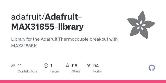

Si c'est pour interfacer un thermocouple type K avec avec un arduino et un MAX31855 voir
Xbee en tant que tel ce n'est qu'un vecteur de transmission , pas un vecteur d'acquisition.
il faut à minima un systeme qui discute en SPI pour faire l'acquisition (dans le cas du MAX31855)
