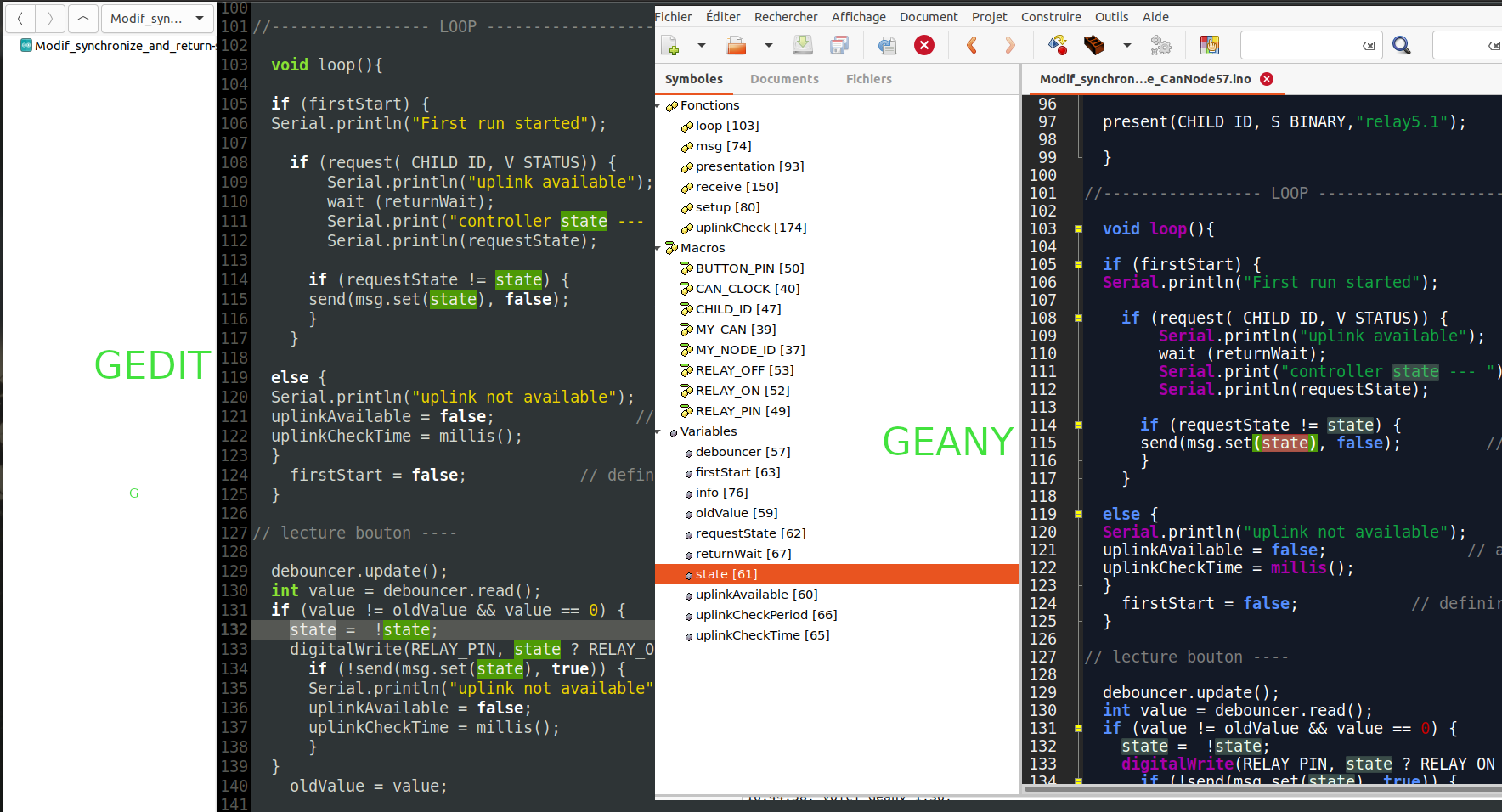

une recopie d'écran, gauche Gedit / droite Geany avec le texte sélectionner.
vue

le nom du fichier de configuration doit être unique. Vérifier aussi dans /usr/share/geany/colorschemes. C'est bien le cas?
Il faut changer le contenu de la ligne
selection=0x000000;0xf0c0c0;false;true
La première valeur c'est le premier plan, la seconde c'est la couleur du fond

Je n'ai aucun problème à changer les couleurs.
J'ai copié spyder-dark.conf dans ~/.config/geany/colorschemes/
  • Configuration d'origine de ce fichier
    selection=#000;#a52a2a;false;true
    En l'état le surlignage donne texte blanc sur fond rouge
  • première modification (couleur du fond)
    selection=#000;#a5aa2a;false;true
    En l'état le surlignage donne texte blanc sur fond vert/jaune
  • seconde modification (couleur du texte)
    selection=#0000ff;#a5aa2a;false;true
    Pas d'effet
  • troisième modification (changement du 1er boléen)
    selection=#0000ff;#a5aa2a;true;true
    En l'état le surlignage donne texte bleu sur fond vert/jaune
Par défaut la configuration des 2 booléens ne permet que de changer la couleur de fond mais pas la couleur du texte.
Après chaque modification du fichier pour que les modifications soient prises en compte je change pour un autre jeux de couleur, puis je re-sélectionne Spyder Dark

@fdufnews merci pour ta patience, j'ai trouvé.
la mis en surbrillance d'un mot et un double clic dessus, me passe bien les occurrences du mot en surbrillance aussi, légèrement délaver, mais enfin visuellement mis en valeur dans le texte.
marker_search=#0000ff;#FFFF00;false;false
voila les deux lignes de mon spyder-dark.conf :slight_smile:
aller une recopie d'écran
