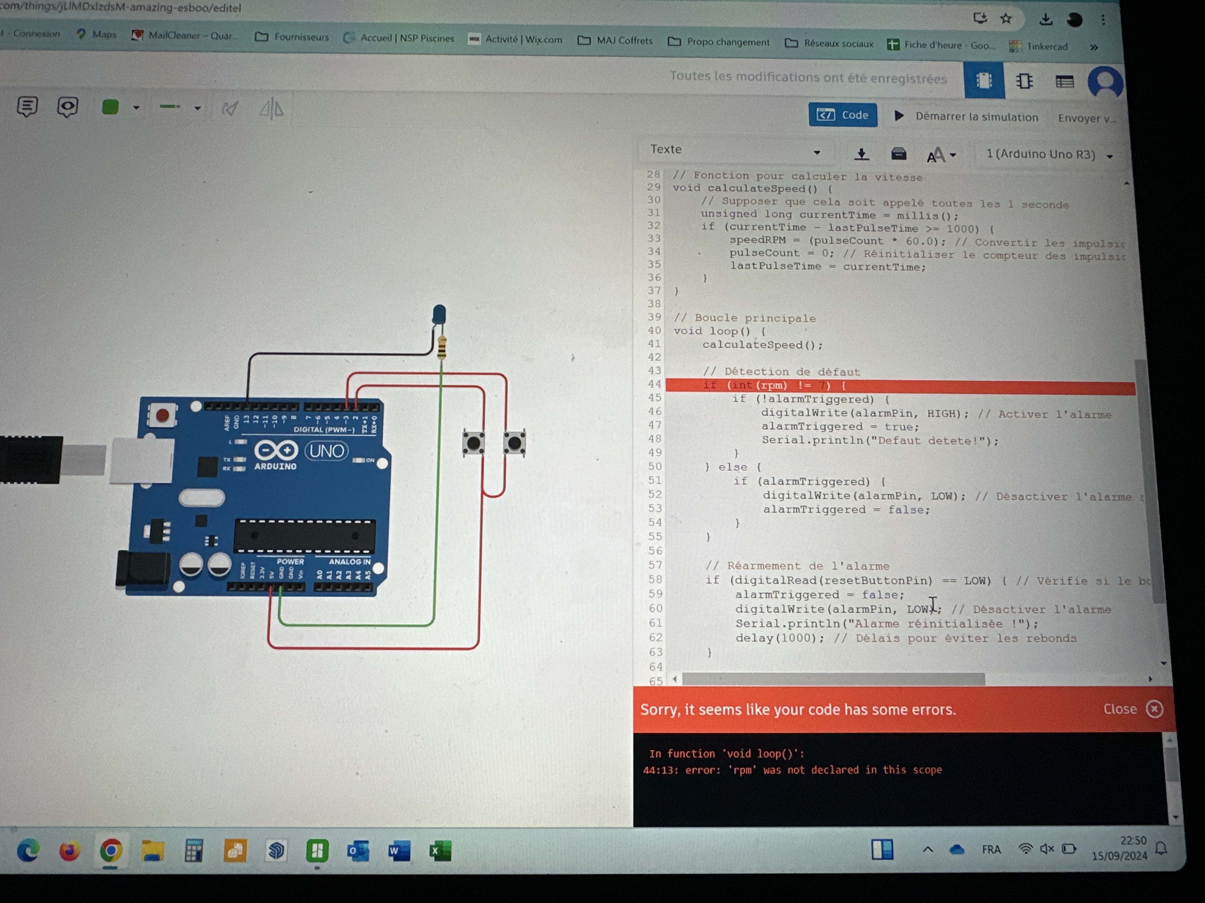

Je recherche à créer une surveillance de tour minutes pour un moteur pas à pas (environ 7 tours par minute).
Je récupère l’information par une impulsion par tour (classique)
Je souhaite que le défaut soit détecté dès lors que la vitesse détecter soit de 6 ou 8 tours minutes
Je souhaite déclencher un contact maintenu quand le défaut est détecté.
Et ce serait top si je peux avoir un réarmement de l’alarme par un bouton poussoir.

Ce projet est urgent, j’aimerais voir le code pour comprendre, puis apprendre pas à pas.
J’ai essayé avec une IA, mais je n’ai pas eu le résultat souhaité et pire, j’ai l’incapacité de la corriger au vue de mon niveau :cold_sweat:
Merci beaucoup :+1:
J'ai copié l'inégalité de ton premier post dans ChatGPT, avec un résultat tout à fait probant.
Je n'ai pas essayé :wink:

J'ai testé le programme de ChatGPT, la seule chose que j'ai dû changer, est la condition defaut
de:
if (rpm < 6 rpm > 8) {
à:
if (int(rpm) != 7) {
Tout le reste fonctionne.

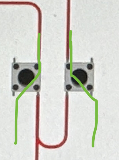

Désolé, c’est vraiment mes tout débuts, je je comprends pas mon erreur, pourriez-vous m’aider ?
Vous postez des images d’un texte (le code)… c’est votre erreur… on poste TOUT à le code ici avec des balises de code .
Le compilateur vous dit que la variable RPM n’existe pas là où vous voulez l’utiliser, il doit avoir raison.
Pour le câblage des boutons - mettez les fils en diagonale au travers du bouton. Vous avez sans doute connecté la même broche qui traverse le bouton
pour bien débuter avec l’arduino, un bon point de départ c’est de lire les tutos d’eskimon . Il y en a un sur les boutons… lisez le.
Bonjour sylvainyaute
Tu as certainement mal coplé le programme.
Cette variable, rpm, existe
// Variables de timing
unsigned long dernierTemps = 0;
unsigned long intervalle = 0;
float rpm = 0;

C’est sans doute speedRPM dans son code mais sans voir tout le code c’est difficile à confirmer…
Il est temps que @sylvainyaute utilise le forum correctement en donnant toutes les infos nécessaires et en utilisant les balises de code…

L'erreur dit:
Voici le code (issu de l'IA)
Bonne journée
jpbbricole
oui c'est le souci, le compilateur dit ne pas connaître rpm. @sylvainyaute a appliqué le code que vous lui avez donné mais plus haut on voit
je me demande donc si le nom de la variable n'est pas speedRPM plutôt que rpm.
Mais dans son code d'origine il mentionne aussi avoir
ce qui ne veut rien dire en C++ non plus, il faudrait écrire plutôt
if (rpm < 6 || rpm > 8) {
mais il y aurait alors sans doute la même erreur que rpm n'est pas définie...
Bref, on le saurait si tout le code avait été posté avec les balises de code comme c'est recommandé dans les bonnes pratiques plutôt qu'une image à moitié lisible....
