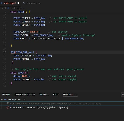

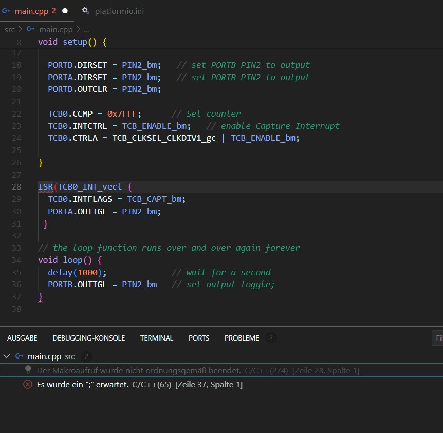

Nutzt man VSC + PlatformIO kann man Programmieren wie in der Arduino IDE und Syntaxfehler werden bei der Eingabe direkt im Editor angezeigt. Man muss also nicht erst compilieren um solche Fehler zu bemerken.
Ein Klick auf die Fehlermeldung im Ausgabebereich bringt einen gleich in die Zeile, in der der Fehler wirksam ist. Im Code selber ist der Bereich mit einer kleinen "Schlangenlinie" gekennzeichnet. Wie das genau aussieht, ist von der Konfiguration des Umgebung abhängig.
