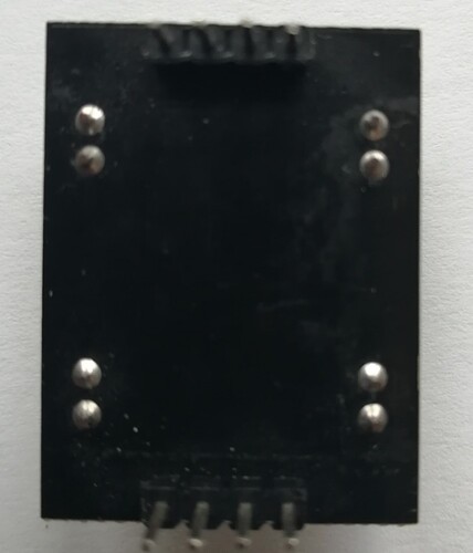

  • es leuchten nur 2 der 4 Beleuchtungs-LED's (schräg gegenüber liegend)

    Ist das Modul defekt (vgl. LED's)? Was läuft falsch?

Bleibt aber die Frage nach den LED's: warum leuchten nur 2 anstelle von 4?
Modul fehlerhaft/defekt? LEDs falsch eingelötet, Widerstand auf der Platine fehlt, LED kaputt? Gibt viele Möglichkeiten. Mach mal ein Foto von beiden LED Seiten. So ähnlich wie unter "Introduction" auf der von Dir verlinkten Seite.

Hi Jürgen,
danke; anbei sind die beiden Fotos.
Das Modul wurde mir so zugeschickt. So sieht das alles ja sehr proper aus. Alle LED's sind mit einem Pin mit GND verbunden. Ich bin zwar kein großer Künstler mit dem Multimeter. Aber witzigererweise ist eine mit VCC verbunden (wenn ich da richtig liege und das war bestimmt nicht gesund). Die Verbindung der anderen rauszufinden, ist mir ehrlich gesagt an dieser Stelle zu mühselig und würde auch nicht weiter führen.
Der Händler sendet Ersatz. Mal sehen, ob das dann besser ist.
viele Grüße
