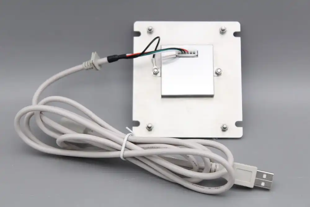

Por ejemplo este como funcionaria? Veo que es un usb
Adjunto un link de una keyboard que son robustas y aprueba de agua y condiciones extremas pero no son baratas.
Muchas gracias! Pero como puedo saber si es apto para mi nodemcu? Es decir no veo ni pibes, ni cables etc...

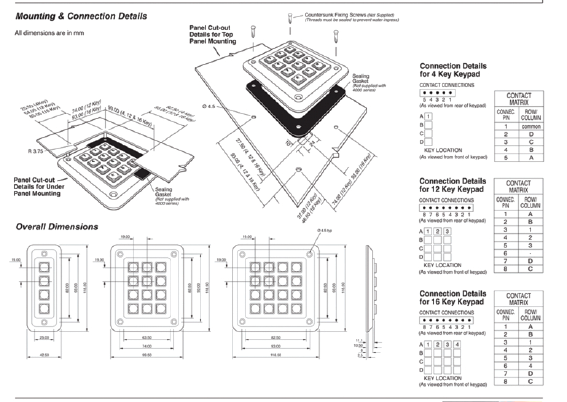

En esa pagina se encuetran las especificaciones en pdf de los pines.Adjunto las especicificaciones del keyboard .
Necesitas X pines horizontales y Y pines Verticales.
Si tu nodemcu los tienes entonces puedes leer un Keypad.
O simplemente busca en Google: nodemcu keypad y verás que hay cientos de proyectos y con eso respondes tu pregunta.

Me interesan uno de estos dos y veo que la "entrada" (es decir, lo que conecta el nodeMCU al teclado) es un puerto USB.
por esto no consigo entender como se conectan. Tengo que onerle algun tipo de adaptadador?
Hola
No he encontrado ningun teclado de estas caracteristicas que tenga los pines, como puedo conectar este que acaba con una USB a un nodeMCU?
