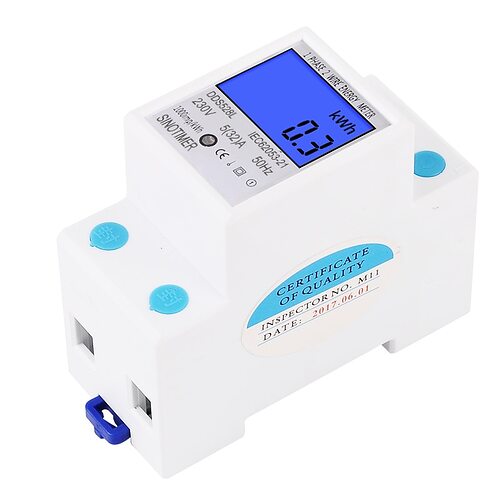

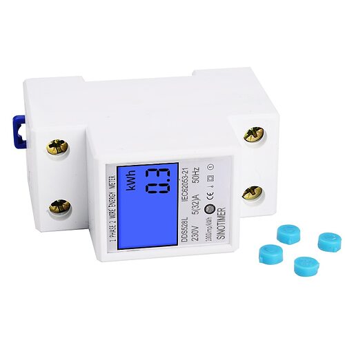

Fréquence d'impulsion: 1000imp/kwh
LED d'impulsion indique le fonctionnement du compteur. Sortie d'impulsion avec isolation de couplage optique
Moins de 10€ avec le port.
Je ne vois pas la sortie impulsions sur les photos.
sortie d'impulsions lumineuses , sans plus probablement sur ce modèle
Sur une annonce Amazon pour ce modèle on peut lire
Indication de puissance: feu vert
Indication d'impulsion d'énergie électrique: lumière rouge (lorsqu'il y a un signal d'échantillonnage, il s'allume pendant environ 80 ms)
deux leds ? une led unique bicolore ?
Le couplage optique, vu comme cela, ne coûte pas cher.

Sinon, vu que le remplacement des fusibles est à la charge du locataire, je songe de plus en plus à me tourner vers ce compteur qui ne devrait normalement pas poser de problème vis-à-vis de mon propriétaire : https://www.amazon.fr/Compteur-dEnergie-Numérique-Monophasé-Électrique/dp/B078M123XL/ref=sr_1_6?__mk_fr_FR=ÅMÅŽÕÑ&qid=1566170819&s=gateway&sr=8-6

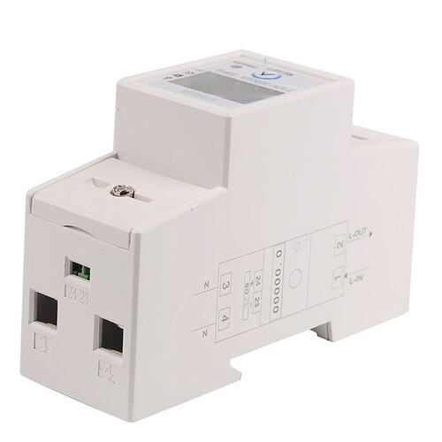

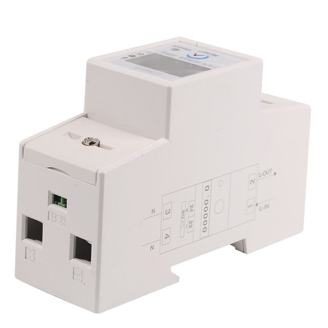

Cependant, est-ce que les bornes 20 et 21 semblent être exploitables avec un arduino ?
Sinon, une photorésistance sur la LED avec de la patafix pour la faire tenir / l'isoler de la lumière ambiante et le tour est joué
Cette solution m'arrangerait plus car le compteur calcule lui-même l'index, et une impulsion correspond à une incrémentation. Il suffit également de compter l'écart entre deux incrémentations pour déduire la puissance. Alors qu'avec la pince on obtient la puissance, mais il faut retraiter l'information derrière pour dresser un index.
Bonjour
Oui la sortie S0 est normalement exploitable par une carte Arduino
Il faut retrouver une description plus précise de la sortie S0 de ce modèle particulier
Si c'est bien une sortie S0 normalisée on récupère la sortie aux bornes d'un transistor lui même piloté par un optocoupleur ou la sortie du photocoupleur lui même. (chercher des infos S0, voici un lien en exemple.. pas parfait)

pour le 'fun' : en récupérant l'info aux bornes d'une résistance entre S0- et masse et en mettant la tension d'alimentation sur S0+ on a un capteur a sortie 'dite PNP' selon l'usage des docs de capteurs industriels .....avec un NPN à l'intérieur....
Changement de programme. J'ai finalement opté pour le DDS015.
Il semble aussi avoir une sortie "S0" visible sur cette photo :
J'ai préféré me tourner vers celui-ci parce qu'il émet 1 impulsion par Wh contrairement au précédent (1 impulsion pour 2 Wh).
Cependant, j'ai toujours du mal à comprendre comment câbler la sortie d'impulsion avec un Arduino.. Si c'est trop fastidieux la solution système D avec la photorésistance reste possible bien que très rustique
