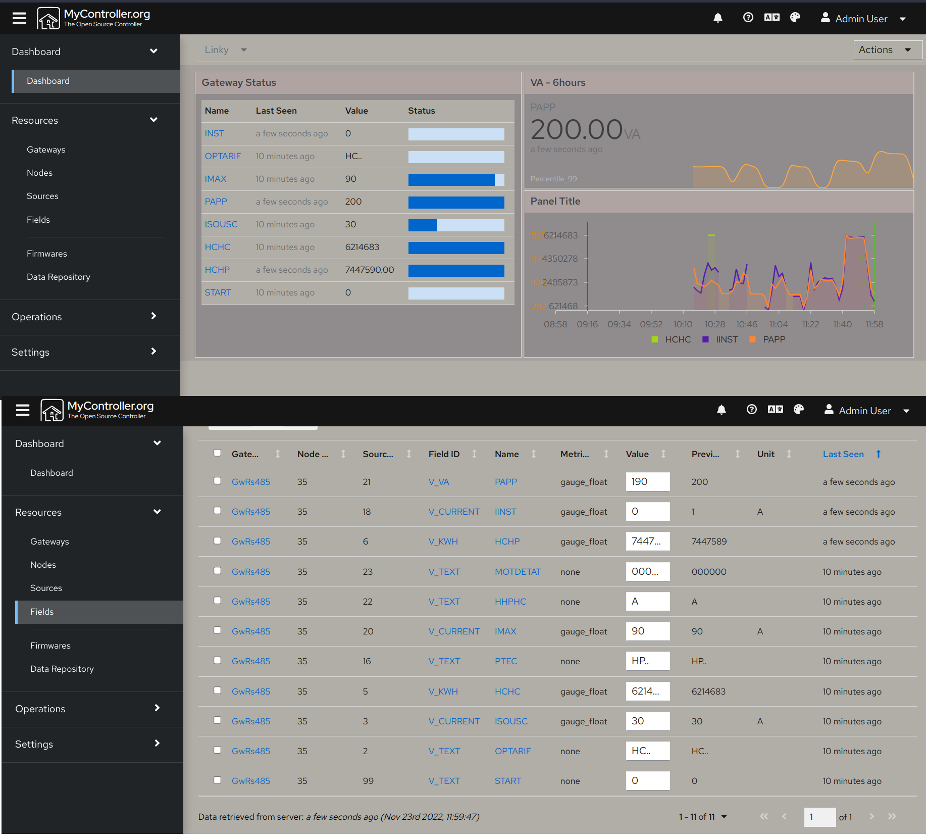

je comprend pas , cella fonctionne ......... presque.
ma petite salade tourne presque impeccable, un code moins concis, mais compréhensible.
.. les valeurs en test

bonsoir
programme fonctionnelle , envoie des messages sur changement de la valeur.
la partie Tempo on oublie (non fonctionnelle )
simplification du croquis, passage Mode simple , compteur Mono et Historique.
le programme (pour Mega2560)

recopie d'écran
je repart avec le code , la version de MicroQuettas , vraiment leger , et plus obliger d'utiliser un
Mega2560 ( la gestion des ports série) ..... avec un Nano-UNO c'est plus léger.
18h30 : sketch mis à Jour
