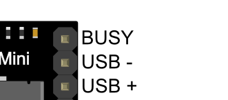

Merci de ton retour, peux tu m'expliquer comment faire cela, c'est quelque chose que je ne maitrise pas.
Tu me fais un peu peur :face_with_thermometer:
Comment tu téléverse ton programme et avec quel logiciel ?
Sinon lorsque ton Arduino est connecté à ton PC et que tu as affiché le moniteur série, si tu suis l'exemple de cette page, tu devrais voir des choses apparaitre dans la fenêtre du moniteur série.
Attention dans l'exemple, ils utilisent plusieurs port série, toi seulement les instructions avec "Serial" sans chiffre, t'intéresse.
Non c'est juste cette commande que je n'ai jamais utilisé.
Je téléverse avec Arduino IDE et dans mon moniteur série, justement rien ne s'affiche même lorsque tout fonctionne bien au premier tour.
Oui, tu n'utilise le port série donc cela me parait normale :slight_smile:
Si tu utilise la commande que je t'ai indiqué, tu devrais voir des choses.

As tu bien relié la pin 4 (finMP3) de l'Arduino à la pin BUSY du DFPlayer?
C'est le seul endroit où je vois que ça pourrai bloquer.

Alors oui un vieux socotel
oui j'ai bien relié le busy
