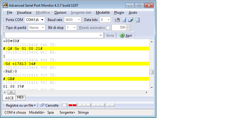

Premetto che non è così facile. Collegando Arduino Uno con Stellarium e con lo script AstroDuino e sniffando la seriale ho catturato questi dati.
il problema sembra essere il comando :Sd che come ritorno da ; quindi fa lampeggiare il led collegato al pin 13 per evidenziare che c'è un problema di comunicazione di tale dato. Invece per asempio altri dati vengono trasmessi correttamente. Sapete da cosa può dipendere?
No. Prova a contattare l'autore della libreria oppure controlla se sono necessari dei settaggi particolari su stellarium.
PaoloP:
Quoto.
