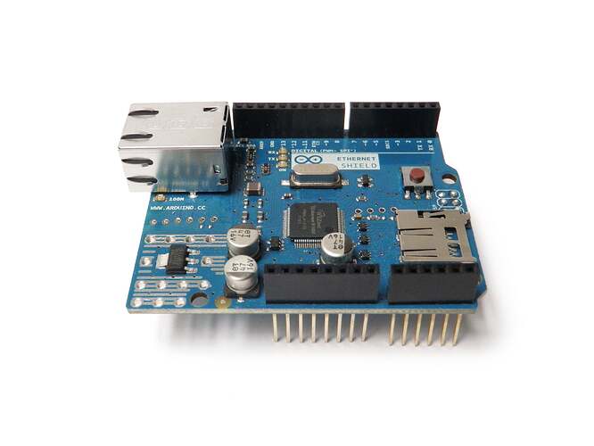

Ciao tutti,
sto utilizzando questo codice per il mio progetto di monitoraggio della temperatura ma ho qualche difficoltà a risolvere due problemi.
  1. dopo qualche minuto in cui il sistema funziona, improvvisamente smette di visualizzare la temperatura e il browser non riesce più a connettersi. Come mai?
  2. nei momenti di funzionamento il sistema alterna ai valori di temperatura a quelli con scritte incomprensibili. Come mai? Quali comandi posso inserire per migliorare il debugging?
Vi posto il codice affinche qualcuno della comunity possa aiutarmi e magari spiegare come risolvere questo problema.
Inserisco anche la fonte dalla quale mi sono ispirato
Arduino Temperature Web Server
Inserisco l'immagine del browser
Grazie

Purtroppo non ho quella scheda e sarei curioso di giocarci.
Quello che farei io e spezzare il programma in più parti e verificare ogni singolo 'pezzo' inviando un msg alla seriale , per dire "Ora sono qui".
Quando non comunica potresti provare a pingare la scheda oppure verificare prima che il problema non sia nella tua rete
 if (client.available()) {
char c = client.read();
Ad esempio , ma è solo un esempio in quanto non l'ho mai utilizzata , nel codice sopra riportata potresti srivere un msg verso la tua seriale e capire se si "blocca" dopo aver visto il client e così via..
Verificare che la tua libreria sia aggiornata
Potresti provare un altro codice più semplice e vedere se si comporta allo stesso modo, diciamo che se non hai molta esperienza con quella scheda puoi affrontarlo in vari modi , ma a piccoli passi
In pratica devi vedere il programma come un flowchart e verificare ogni singolo rettangolo :slight_smile:

Non sono un esperto comunque ,Ti avevo risposto ma ho perso il testo.Sintetizzo in attesa di altre risposte:
che messaggio ti restituisce la pagina ?
nome dell scheda shield?
versione arduino ?
usi una libreria ehternet differente ?
devi pingare quando si presenta il problema
Hai verificato che non ci siano due ip uguali nella rete?
il cavo ethernet è difettoso ?
Victor795:
che messaggio ti restituisce la pagina?
A volte browser mi restituire pezzi di testo contenuto nelle virgolette ma in maniera casuale mentre altre volte perde la connessione e visualizza il messaggio "Tempo per la connessione esaurito". L'unico modo per riprendere la connessione è quello di spegnere arduino.
Nome dell scheda shield?
Aukru Ethernet Shield W5100 per Arduino UNO mega 2560 1280 328
Versione arduino?
Arduino UNO
usi una libreria ehternet differente?
Non saprei, quella presente è la Ethernet by Arduino Version 1.1.1
ecco il risultato del ping quando si presenta il messaggio "Tempo per la connessione esaurito"
No, non ci sono IP uguali. La verifica l'ho fatta con Advanced IP Scanner.
il cavo ethernet è difettoso?
No, sempre funzionato.

prova questo
appena mi arriva inzio anche io , vediamo se insieme riusciamo a capirci qualcosa :smiley:
Stai chiedendo aiuto su un forum Arduino, "Aukru Ethernet Shield W5100" (che costa 1/10) è un prodotto con marchio Arduino?
pablos:
Non credo sia a marchio Arduino :stuck_out_tongue:
Hai risolto ?
il tuo schetck sta viaggiando sul mio shield da mezz'ora..... :o
Edit:
Qui funziona ancora tutto ( ormai sono 2 ore)
quattro ore acceso nessun problema

Ho appena provato ad usare uno sketch di esempio, nel mio caso Web Server trovato su www.arduino.cc ecco il link.
Ho apportato qualche modifica come ad esempio rimuovere la SD card e aggiungere le due linee di codice suggerite (le trovate nel setup).
Ho aggiunto anche dei commenti a quasi tutte le righe di comando, utili per chi si trova alle prime armi come me.
Per finire ho alimentato tutto con uno switch da 1500mA impostato su 9V.
Dopo 24 ore di funzionamento non ho avuto problemi di connessione usando solo ed esclusivamente sia l'ipad che l'iphone.
Ecco il codice completo.

Quando c'è quel problema del crash ethernet non dipende dal tempo che sta acceso, può stare acceso anche sei mesi che non si inchioda se non ci si collega, va in crash nel momento preciso della chiamata http, lo trovi piantato e ti chiedi "chissà quando si è inchiodato?" invece si è inchiodato proprio in quel momento.
Questo lo dico con certezza, perchè ho tenuto tutte le funzioni del wiznet in debug per settimane, si schiantava sempre nel momento in cui c'era una chiamata.
Inoltre con gli smartphone android il wiznet crashava ancora più velocemente rispetto ai browser dei pc, per una ragione molte semplice che sfugge:
quando chiudiamo il browser su smarphone o su tablet usiamo spesso il tasto freccia per tornare al desktop inconsapevoli che non abbiamo chiuso la connessione tantomeno l'app, questa continua a lavorare in background tenendo occupata la ethernet wiznet e la banda con ripetute richieste.
Un attento studio del traffico di rete wifi farà notare che continua ad esserci scambio di dati tra arduino e il browser android. Bisogna chiudere l'app col tasto simbolo "quadratino" per avere la certezza che la ethernet e il micro arduino siano liberi da lavori inutili.
