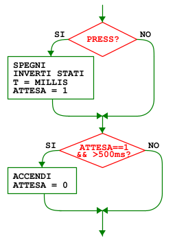

Così può andare? Una variabile 'attesa' per abilitare la riaccensione dopo tot millisecondi.
sinceramente non capisco benissimo quello che il diagramma propone, potresti spiegarmelo? grazie mille della disponibilità
ho provato così ma non va

Questa è parte del tuo codice riformattata per essere più leggibile:
if (buttonState3 == HIGH)
    ledState3 = !ledState3;
    ledState4 = !ledState4;
    if (ledState3 == HIGH) { delay (500);  digitalWrite (ledPin230, HIGH); }
    if (ledState3 == LOW)  {               digitalWrite (ledPin230, LOW);  }
    if (ledState4 == HIGH) { delay (500);  digitalWrite (ledPin110, HIGH); }
    if (ledState4 == LOW)  {               digitalWrite (ledPin110, LOW);  }
Il problema è che nel caso di ledState3 == HIGH accendi ledPin230 dopo 500ms, ma nel frattempo non hai ancora spento ledPin110. Basta spegnere prima: spengo tutto → attendo → accendo.

Perché complicarsi così la vita? È molto più semplice seguire pari pari la procedura espressa in italiano, le istruzioni devono seguire l'idea, non il contrario:

Un po'di post addietro si parlava di macchine a stati, che sono il modo più comodo per apportare modifiche e realizzare processi temporizzati che tengono conto di molti eventi contemporaneamente. Ogni altra via è un bagno di sangue (tranne nel caso in cui il programma deve fare una e una sola cosa alla volta).
In ogni caso tra quello che si vuole fare e le istruzioni ci va la logica intermedia, le istruzioni servono in un secondo momento per codificare in un linguaggio specifico la logica intermedia.
Quello che vuoi fare prova a disegnarlo prima con diagrammi di flusso, e solo quando il diagramma "funziona" allora passa alla codifica in istruzioni.

Dalla descrizione in italiano risulta che servono quattro stati, cioè ci sono quattro diverse situazioni di attesa in cui ti puoi trovare:
  • Attesa prima condizione
  • Rilevata prima condizione e attesa primo timeout
  • Attesa seconda condizione
  • Rilevata seconda condizione e attesa secondo timeout
Quindi ti mancano due stati, e l'inghippo sui tempi deriva dall'impostazione errata dei momenti iniziali da cui calcolare il tempo trascorso (le tue variabili 't4' e 't5'):

Ogni stato di questo esempio è una semplice frase: se sono in questo stato, e avviene questo, faccio quest'altro. Ogni processo può essere descritto da una serie di frasi in questa forma, che funzionano su carta, e si traducono praticamente uno a uno in istruzioni.

Calcoli i delta t con:
dt4 = millis() - t4;
dt5 = millis() - t5;
Ma t4 e t5 dovrebbero contenere il valore che ha millis nel momento da cui vuoi misurare il trascorrere del tempo.
