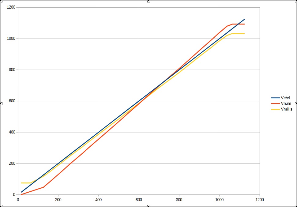

J'ai fait un test de linéarité avec un ESP32 en utilisant les deux méthodes : `analogRead()` et `analogReadMilliVolts()`. Je me suis placé en mode 12 bits sans atténuation. Pour la méthode `analogRead()` j'ai utilisé un coefficient multiplicateur égal à Vréf/4095 où Vréf est la tension de référence réelle retournée par le code vu plus haut, soit 1093 mV.
Les deux courbes sont à peu près linéaire à ceci près :
- avec `analogReadMilliVolts()` j'ai un gain sensiblement égal à 1
- avec `analogRead()` j'ai un gain de 1.12 !
Je ne comprends pas. Dans la mesure où `analogReadMilliVolts()` utilise aussi la tension de référence réelle, il ne devrait pas y avoir de différence.
Cordialement.
Pierre.

**Author:** ![ChPr](https://dub1.discourse-cdn.com/arduino/user_avatar/forum.arduino.cc/chpr/32/216599_2.png) [@ChPr](https://forum.arduino.cc/u/ChPr)\
**Post date:** [December 10, 2024, 9:53am UTC](https://forum.arduino.cc/t/tension-de-reference-dun-esp32/1330219/9 "2024-12-10T09:53:02Z")
</div>
J'ai fait la manip. Pour une valeur numérique de 2048, cela correspond à :
- 571 mV réels. Ce qui voudrait dire que la tension de référence vaut 1142 mV alors qu'elle m'est donnée à 1093 mV par le logiciel.
- 545 mV avec `analogRead()`
- 553 mV avec `analogReadMilliVolts()`
 ![Linéarité ESP32](https://europe1.discourse-cdn.com/arduino/original/4X/7/6/0/7602347384913ad6e468853252d21806586b8840.jpeg)
Sur cette courbe, on voit que c'est la fonction `analogReadMilliVolts()` qui donne une pente similaire à la pente théorique avec toutefois un léger décalage d'une vingtaine de mV en moins.
Cela me convient bien car je fais des mesures différentielles par rapport à un point de référence (environ 600 mV) donné par un pont de résistances.
Ce qui me gêne est que cette fonction n'existe pas sur d'autres modules Arduino. Il faut que je mette des balises de compilation au cas où.

Quel est le but de cette manip? Chercher l'offset entre valeur réelle et valeur mesurée ou établir que la valeur gravée dans la puce est bonne?
<div class="post-metadata">
**Post date:** [December 10, 2024, 2:40pm UTC](https://forum.arduino.cc/t/tension-de-reference-dun-esp32/1330219/11 "2024-12-10T14:40:30Z")
</div>
Simplement voir ce que donnaient les fonctions `analogRead()` et `analogReadMilliVolts()` en rapport avec l'entrée qui est appliquée.
Dans mon cas, comme dit précédemment, tout va bien.

La conclusion est quand même qu'au final analogReadMillivolts donne la bonne valeur alors qu'analogRead ne la donne pas.
La doc Espressif n'est donc pas juste puisqu'elle ne met pas en garde contre l' **imprécision des ESP32**.
analogRead, qui ne fait qu'une lecture des registres n'est pour rien au fait que l'électronique des ESP32 est déficiente.
Pour donner la bonne valeur analogReadMillivolts a besoin de mesures individuelles sur Wafer et d'une rustine logicielle qui exploite ces mesures.
Espressif devrait supprimer la fonction analogRead() puisqu'elle donne des résultats faux.
