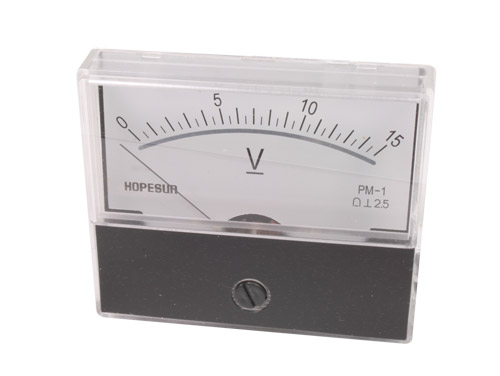

Se que hay circuitos intergrados que no recuerdo como se llama que hace de voltímetro digital y se puede conectar a Arduino. En cada batería hay uno, cuatro por baterías de 12V y el total de 24 V para un quinto voltímetro.
Esos valores que busco antes lo hacía con un tester o voltímetros independientes tantos analógicos como digitales.
Ninguno de estos es capaz de pasar los datos de 0 a 12V y 0 a 24 V a Arduino así sin más.
