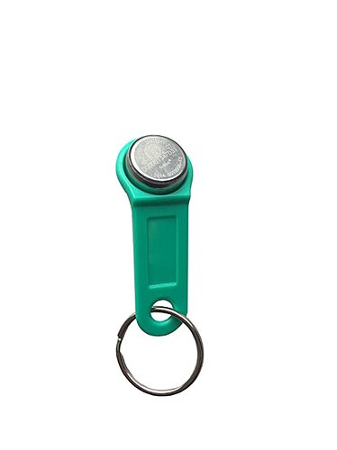

Oui ceux que je connais de Maxim répondent effectivement à la commande 0x33 par leur N° de série.
Ce post était juste pour faire suite à l’autre discussion sur ce composant (c’est pour cela que je n’ai pas mis dans les tutos)
ça fait longtemps que je n’avais pas entendu parler des iButton! :)
J-M-L:
ça fait longtemps que je n’avais pas entendu parler des iButton! :slight_smile:
et pourtant …
pour certains , ils ont des “domaines/secteurs” d’emploi où il sont toujours encore aujourd’hui “quasi incontournable”
“ils” ont des domaines d’emploi … “particuliers” 8)
