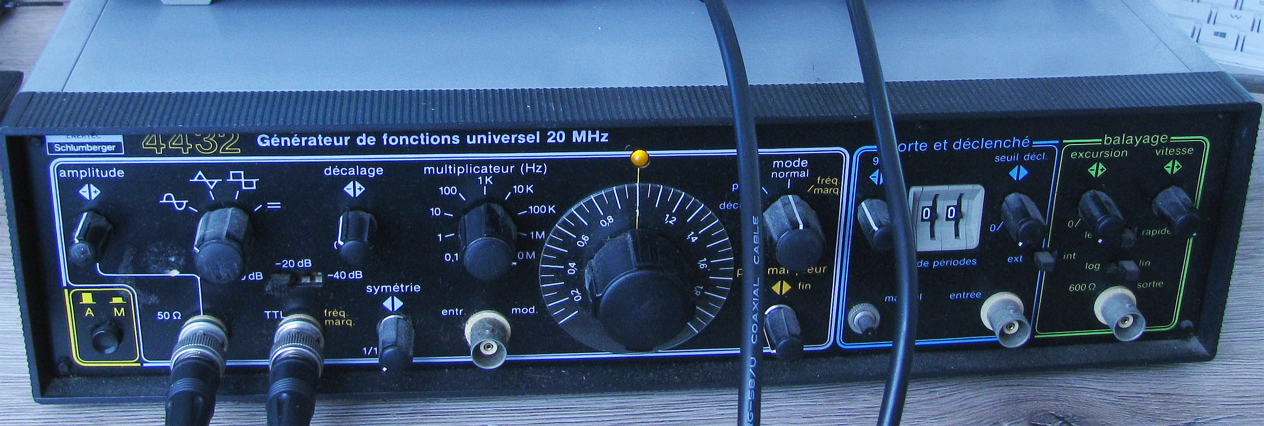

Petit état des lieux rapide avec ce que j'ai sous la main ce WE
Ancien GBF ana ENERCTEC SCHLUMBERGER 20Mhz 4432 (le truc increvable toujours pret ) en source wobulateur ou directe .
L'acquisition tient bien la route en 192kHz (max de cette carte) , çà commence à vraiment coincer vers 80 kHz . (logique)
Test avec directement en "capteur" d'entrée "pour voir" (G=1) :
  • Capsule US à 65 kHz
  • capsule US de SR04
  • simple disque piezo
Je detecte sans probléme les excitations US , le simple disque piezo passe le 65 kHz.
