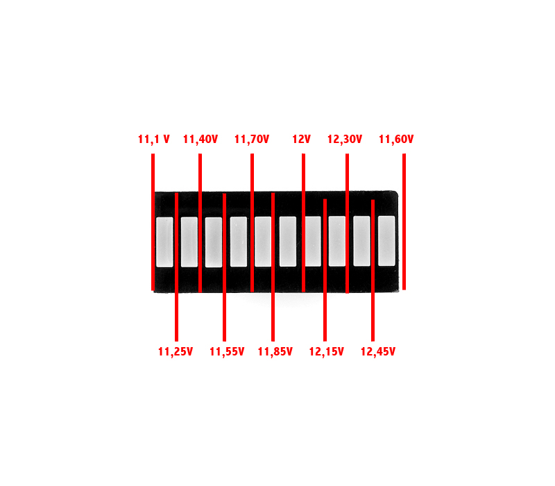

Pourquoi ne pas utilisé un diviseur de tension c'est plus simple il te suffira de la faire lire sur un port analogique puis ensuite commander tes led
si la tension est inférieur ,la Led qui est avant le trait ( trait entre 2 Leds sur la pièce jointe ) doit s'éteindre donc quand la tension est a 12,6V toute les Leds sont allumés ,quand la tension est a 11,1v ,elle sont toutes éteinte .
Equation que j'ai utilisé :
Min = A
Max = B
Nombre de Leds = C
Ecart entre Min et Max = D
B - A = D
D ÷ C = Nombre de Volts entre 2 Leds
donc on en vient à ça :
Pour une 3S(comme dans le schéma de pièce jointe) :
12,6 - 11,1 = 1,5
1,5 ÷ 10 = 0,15
0,15V
Et pour une 4S :
16,8 - 14,8 = 2
2 ÷ 10 = 0,2
donc je veux que a chaque fois que la tension de la batterie est inférieur a une valeur (trait dans le schéma) une led S'éteind .

Je vois déjà un problème : si tu mesures une tension élevée dans ta gamme, puis une tension plus faible, et bien les led ne s'éteindront pas car tu ne les éteins pas. Exemple :
if(Mesure>Tension1 && Mesure<Tension2) { // cas n°1
digitalWrite(LED1,HIGH);
if(Mesure>Tension2 && Mesure<Tension3) { // cas n°2
digitalWrite(LED2,HIGH);
Imaginons que le cas n°2 arrive, puis le 1. LED2 restera allumée ...
Il y a ensuite une façon plus simple pour simplifier énormement le code : il suffit de rentrer des n° de pin dans un tableau, puis de faire une boucle. Exemple :
const byte pinLED[2,3,4,5];
const byte NombreDeLED=4;
allumerLed(1)
allumerLed(2)
void allumerLED(byte Rang){
for(byte i=0;i<NombreDeLED;i++){
    if(i<Rang) digitalWrite(pinLED[i],HIGH);
    else digitalWrite(pinLED[i],LOW);
et si a chaque nouvelle "Tension" au début je m'étais LOW au 10 Led ,elle s'éteindront puis se rallumeront très rapidement
Oui je pense que ça doit fonctionner aussi. Mais c'est pas vraiment la bonne méthode à adopter. Ici ça fonctionnera (je pense, à tester quand même) mais il suffira que dans un autre montage tu es juste un petit chronophage et tes LED scintilleront, alors que mon code non :wink:
