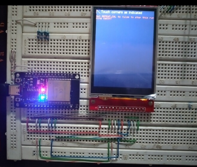

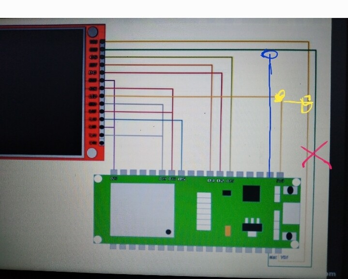

[![](https://europe1.discourse-cdn.com/arduino/original/4X/0/e/b/0ebc1d25ae46476a58471c013d2b612cb4d9943a.jpeg "Using a 2.8in SPI LCD Touchscreen ILI9341 with an ESP32 on the new Arduino IDE 2") ](https://www.youtube.com/watch?v=9vTrCThUp5U)
buenas tardes... espero me puedas ayudar...
con este video segui paso a paso todo..
con referente a la pantalla todo esta perfecto. logra visualizar cualquier ejempo de la libreria.
en este el problema sigue siendo el touch en el circuito se debe conectar el TCS al pin 5 del esp32.
ya realice las modificaciones en las librerías como se comenta. pero sin tener repuestas en el touch. cuando ejecuto el ejemplo de Keypad el monitor serial solo muestra esto
15:20:45.411 -\> !�0��!�!!�LN����h
las conexiones están tal cual el video..

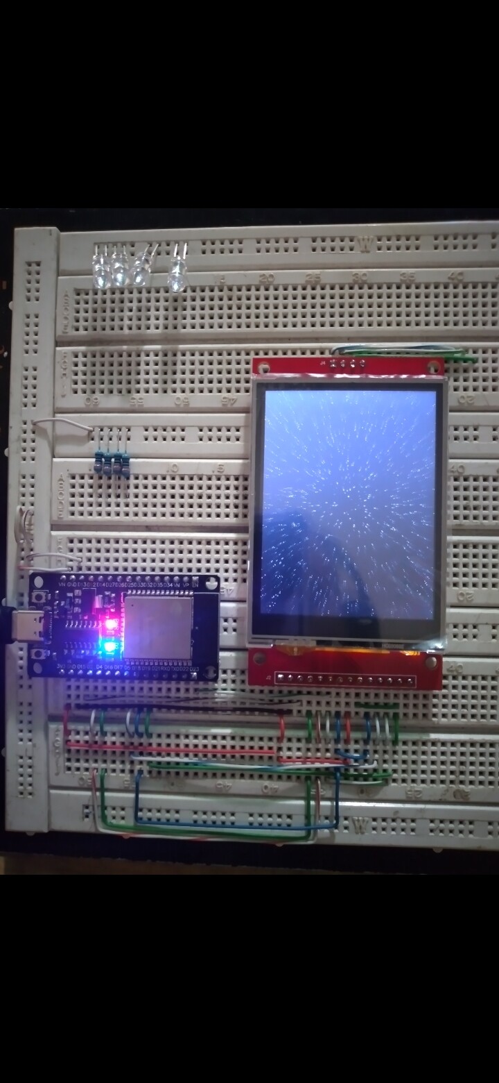

 ![Screenshot_20231207-152736_Gallery](https://europe1.discourse-cdn.com/arduino/original/4X/2/4/b/24b83938dda74035a74f4376d0095c75ded7b3c0.jpeg)
 ![Screenshot_20231207-152803_Gallery](https://europe1.discourse-cdn.com/arduino/original/4X/8/e/b/8ebbeb9d70296f6b3521cd44c731fbbef787c4e5.jpeg)

En el monitor serie lo que ves se debe a que estas con una velocidad den baudios incorrecta.
Tu código dice
```arduino
Asi que elige esa velocidad para el monitor Serie.
Que versión ESP32 estas usando, un ESP32 DEV Module u otro?

ESTE ES EL MODELO ESP32... EN LOS PROGRAMA QUE REALIZADO CON EL SIEMPRE COLOCO ESP32 DEV MODULO...
