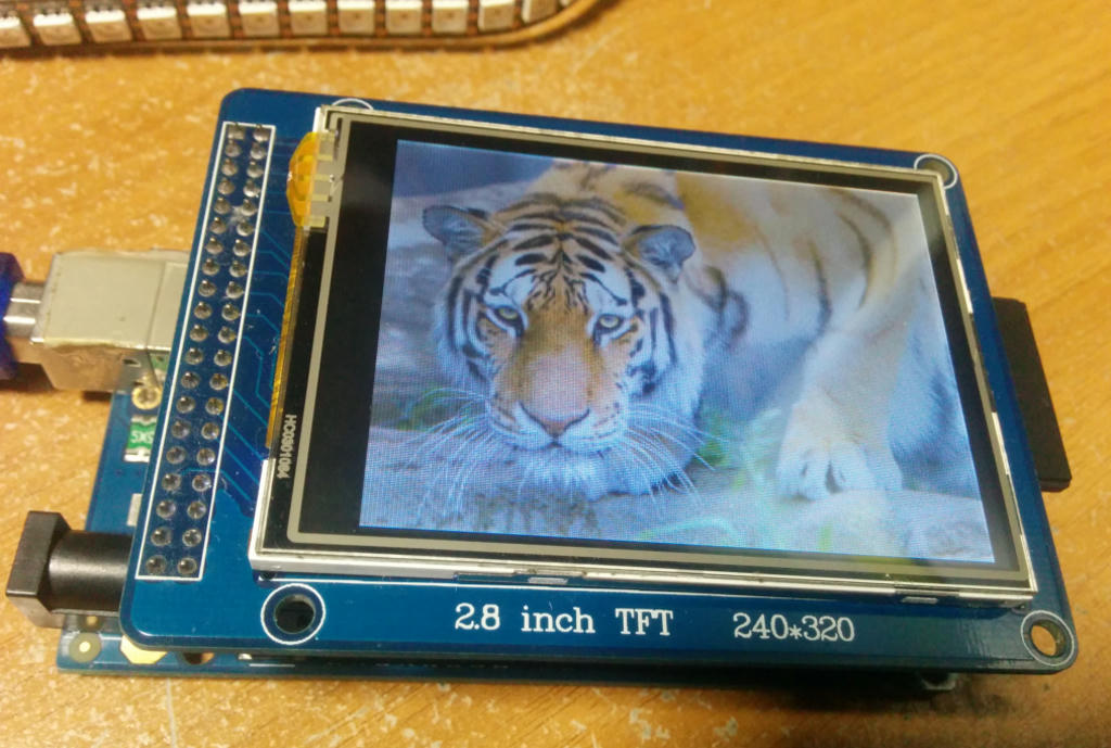

UTFT myGLCD(15, 38, 39, 40, 41);
Hace un tiempo encontré un complemento para UTFT, que permite cargar imágenes RAW desde una tarjeta SD instalada en el lector de la pantalla. Usa la librería SdFat como soporte para la gestión de archivos.
La diseñó ghlawrence2000 un usuario del foro. Acá el repositorio

Solo hay que copiar la carpeta descomprimida, en una tarjeta SD.
Los archivos RAW se pueden crear con la herramienta ImageConverter565.exe, incluida en la librería UTFT, puedes usar como base imágenes bmp o jpg.
TFT: ILI9325D, 2.8"
SK45.zip (1.02 MB)

Nótese que mi TFT no es el que aparece en las imágenes que posteas. En el mío pone 2,4"TFT 240*320 sod44pin.
Además, un sketch me reveló que el chip es el ILI9341.
