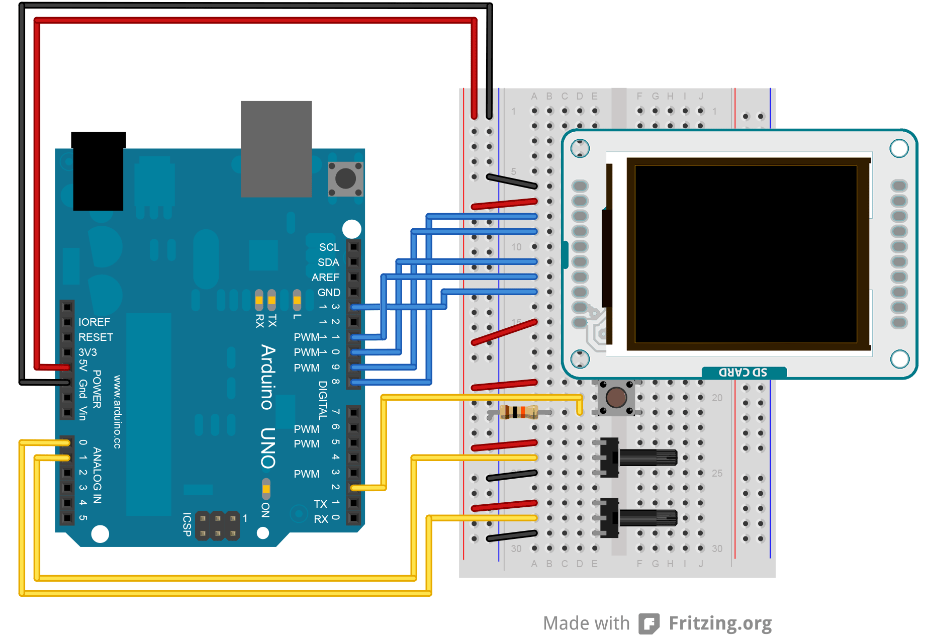

Ciao ragazzi, nessuno di voi ha mai usato questo?http://arduino.cc/en/Main/GTFT Io l'ho preso sabato all'arduino shop nel maker faire e da ieri sto provando a farlo funzionare ma al posto delle immagini o delle scritte ho solo delle bande orizontali. Premetto che sto usando sia i collegamenti come indicati quihttp://arduino.cc/en/uploads/Tutorial/GLCD_text3.png che gli sketch di esempio nell'ide 1.0.5 Siete a conoscenza di qualche problema noto?

Usa il nuovo ide, l'ultima versione, poi dallo schema da te postato non cè alcun collegamento, io lo uso anche se è montato su un diverso adattatore, uso le librerie di Adafruit che sono la versione un pelo più complicate di quelle ufficiali (che derivano da queste). come collegamenti posso suggerirti di vedere qui: http://learn.adafruit.com/1-8-tft-display/overview Il pinout dovrebbe essere identico.

Apparte il controllare i collegamenti nella fattispecie MISO e MOSI, posso solo suggerirvi di provare a cambiare libreria ed usare gli esempi in fast SPI visto che usate i suoi pin.. Mi pare strano che in due abbiate lo stesso problema con due schermi presi nello stesso posto allo stesso evento :roll_eyes: Fatemi sapere... se posso aiutare volentieri, avete magari una foto del retro dello schermo ? cè un pinout ?
Mi rispondo da solo, collegamenti: http://arduino.cc/en/uploads/Tutorial/GTFT_sketch_large.png
Mi sembrano corrispondere ai tuoi.. Per quanto riguarda l'adesione al pcb, non te lo so dire, io ne ho due uno me lo sono fatto da me usando l'lcd di un nokia 6100 ed avevo un connettore ad incastro quadrato, l'altro comprato ha un connettore a pettine di quelli sottili che si infilano, questi non so che connettore possano avere, prova magari a premere sui bordi metallici dello schermo con delicatezza fino a farlo aderire e vedi se cambia qualcosa...
ratto93: http://arduino.cc/en/uploads/Tutorial/GTFT_sketch_large.png
Questo schema è sbagliato. Il pin 12 MISO non è collegato.
Occorrerà chiedere a Pighi di rifare lo schema. :grin:

Per quanto riguarda i collegamenti per la scheda sd mancano sia il miso > pin12 che il sd_cs > pin4 .
Così almeno la lettura da sd funziona.
Per far funzionare lo sketch di esempio il file nella sd non deve essere logo.bmp ma arduino.bmp
