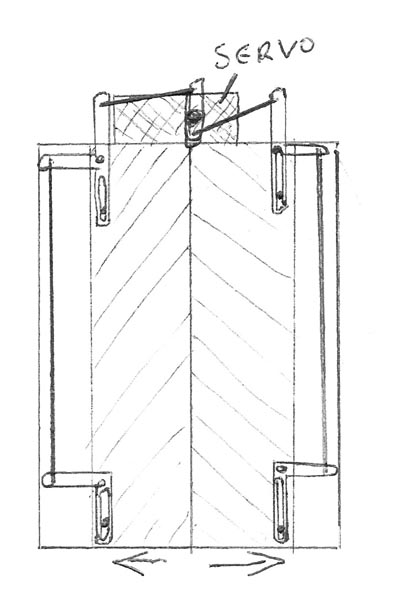

Hallo,
das was mir so auf die Schnelle einfällt, ist folgendes.
Über ein Servo und diverse Zug/Schubstangen werden insgesamt 4 Hebel betätigt, von welchen jeweils 2 gleichmäßig verteilte Kräfte oben und unten an die Türen führen.
So sollten Verkantungsprobleme minimiert werden.
An den Türen sind oben und unten jeweils ein Stift angebracht, der sich frei im Führungsschlitz des Hebels bewegen kann.
Anbei eine kleine Skizze.
Gruß Reinhard

Hi Reinhard,
du würdest es also komplett ohne Zahnräder machen, jedoch versteh ich die Zeichnung nicht ganz. Der Servo dreht sich und über stangen dreht er 4 andere Hebel, aber wo bekomme ich dann eine saubere vertikale Kraft her?
mfg romar
Plan A: Die Türen selbst bewegen sich unten und oben in einer Führungsschiene, wodurch sie sich nur seitlich bewegen können, durch die 2 Kraftansatzpunkte aber nicht verkanten. (Soweit ich eine Lifttür vor Augen habe, wird dies auch in der Praxis so angewandt)
Plan B: An den "Zapfen" jeweils eine weitere Führungsschiene (siehe Skizze). Dann könnten die Türen sogar frei hängen.
Gruß Reinhard
