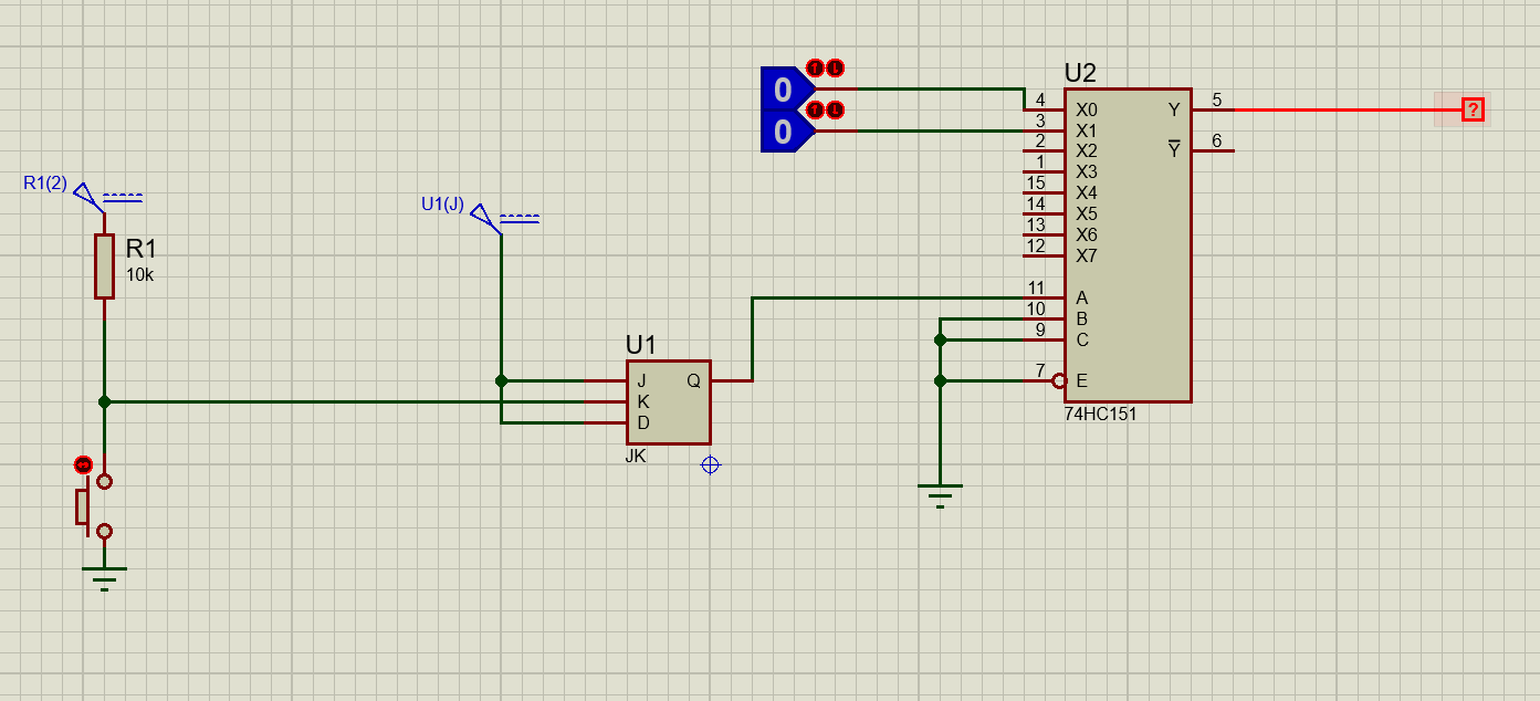

Merci beaucoup , on à juste une dernière question finalement ^^'. Normalement on est sensé mettre le signal de la sortie du vco et celle du filtre sur un multiplexeur. Il y a une bascule jk qui est actionné par un bouton qui permet de changer le bit du sélectionneur d'entrée mais malheureusement on arrive pas à bien brancher. Encore une fois j'ai pas de photos du schéma mais voici une simulation sur proteus en attendant le diagramme de branchement.Quand on appuie pas sur le bouton , la première entré marche mais pas la deuxième et quand on appuie sur le bouton la seconde marche mais pas la première
Du coup pour le multiplexeur c'est les branchements qu'on a fait(X0 représentant le vco et X1 le signal avec filtre) mais pour la bascule j'ai pas trouvé celle qu'on a sur proteus , on à la 74HC109: https://assets.nexperia.com/documents/data-sheet/74HC_HCT109.pdf
Et c'est probablement là où on a des difficultés , on à branché VCC , 1J et 1!SD sur 5V , GND !RD et 1!K sur ground ,CP vient du bouton et la sortie 1Q va sur l'entrée de sélection A. On ne sait pas si on doit branché ou non les autres entrées K , J et CP.
là je suis sur mon smartphone, difficile de voir tout cela
si la question est comment bien brancher une bascule JK, postez éventuellement une question à part sur le forum. attention aux rebonds de votre bouton.
mais pourquoi ne pas utiliser un simple interrupteur avec un pulldown au lieu du bouton et de la bascule ?

C'est un projet d'école donc malheureusement c'est pas nous qui décidons mais clairement ça aurait été beaucoup plus simple
