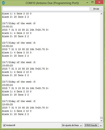

Alguna vez vi que la descripción del DS3231 mencionan lo que refieres. Las librerias que hasta ahora he probado no mencionan ejemplos de como programarlas. Hoy hallé esta libreria que tal parece si puede accesar a las dos alarmas del DS3231.
Aun no la he comprobado, ya que pocas de estas librerias son compatibles con el arduino Due. Sin embargo compilé un ejemplo en el arduino Due y funciona.
|405x500
Incluso accesa a los datos del sensor de temperatura. Habrá que revisarla a fondo para ver si es que en efecto se consiguen programar las dos alarmas del 3231.
