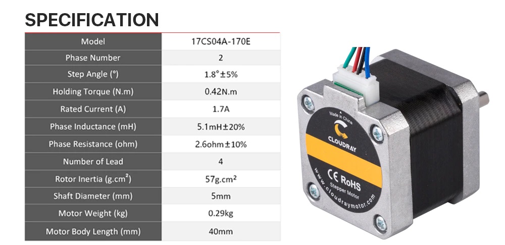

Ich benutze Folgende sachen.
Stepper Motor:
Cloudray Nema 17 Stepper Motor
Model:17CS04A-170E
Phase Nummber: 2
Rated Current (A): 1.7A

Dein Motor benötigt 1,70A.
Man bildet die Verhältnisgleichung 2,5V / 1,77A * 1,7A = 2,40V für Vref.
