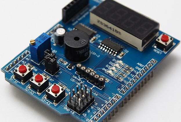

Hallo, habe heute den TMP36 Sensor einmal ausprobiert. Mit den üblichen 0 Volt bis 2 Volt von -50 Grad bis +150 Grad. Und Ausgabe ganzzahlig im seriellen Monitor.
Einige Fragen dazu:
  1. Wieso zeigt der serielle Monitor die Zeitstempel nur bei den ersten 8 Messungen an, obwohl der Zeitstempel im Fenster aktiviert ist?
  2. Ich möchte nun diesen Sensor mit dem Uno Multifunktion Shield verknüpfen. Wo und wie wird er darauf angeschlossen? Auf der 7-Segmentanzeoge möchte ich die Temperaturanzeige zweistellig mit einer Nachkommastellen haben. Gibt es dafür einen fertigen Sketch für mich als Newbie? Macht es überhaupt Sinn 1/10 auszugeben, da dieser Sensor doch nur +/- 2 Grad genau ist.

Ich meine das Standard-Multifunction Shield:
Ich sehe nur ein Foto, keinen Hyperlink.
Das Multi-Function-Shield war ja bereits vor kurzem Thema.
Whandall hat dazu einen Schaltplan gepostet.
Das Make-Magazin hat diesem Shield in der Ausgabe 2/2018 einen Artikel gewidmet (mit Beispielen) und es gibt zahlreiche Tutorials und Beispiele für dieses preisgünstige Shield im Netz. Zum Beispiel:

Zu Frage 2 (erster Teil):
Einen TMP36 kannst du direkt auf das Multi-Function-Shield stecken, so:
Er hängt dann an A4.
Wie du Daten des Sensors verarbeiten kannst ist zum Beispiel hier erklärt: Overview | TMP36 Temperature Sensor | Adafruit Learning System
Du musst den Sketch entsprechend anpassen (weil der Sensor auf A4 und nicht wie im Beispiel auf A0 hängt).
Wie du die Werte auf die Siebensegmentanzeige bekommst, kannst du in den vielen Beispielen im Netz nachlesen.

Wenn du "vernünftig" Temperaturen messen willst, würde ich einen anderen Sensor empfehlen, zum Beispiel DS18B20. Dieser gibt die Temperatur in digitalem Format aus. Aber für erste Versuche ist natürlich auch der TMP36 durchaus brauchbar.

Ja, es ist das zuletzt von euch korrekt abgebildete Multifunction Board.

Sehe nun den vorgesehenen Druck auf dem Function Shield für den LM35 mit A4. Gibt der LM35 auch 0 bis 2 Volt aus wie der TMP36? Kenne den LM35 noch nicht, ist der besser wie der TMP36?

Was ich dabei aber ueberhaupt nicht verstehe ist, warum nur auf der 7-Segmentanzeige die ganz rechte Stelle normal hell und die 3 linken Stellen sehr dunkel angezeigt bekomme.
Bitte zeige einen Code, bei dem das Problem auftritt.
Möglicherweise gibt es aber auch ein Hardware-Problem.
Mit welchem Arduino verwendest du das Multi-Function-Shield?
Ich glaube zwar nicht, dass das ein Teil deines Problems ist, ich erwähne es aber trotzdem:
In Verbindung mit einem Arduino UNO gibt es Probleme, weil mehrere Pins des Multi-Function-Shields mit der USB-Buchse des UNO in Kontakt kommen können (allerdings führt das meist nur dazu, dass die B-Segmente ständig leuchten):
Abhilfe: Die Pins kürzen und die Oberseite der USB-Buchse mit Isolierband bekleben.
Nein, an der USB Buchse liegt das bei mir nicht, da schon insoliert und Abstand dazwischen.

Natürlich kann es auch sein, dass es kein Software-Problem ist, sondern ein Problem mit der Hardware.
Zeigt denn die Siebensegment-Anzeige auch bei anderen Beispielen dieses "Helligkeitsproblem"?
Kann es sein, dass du irgendwo in deinem Code delay verwendest?
Ich nehme mal an (ohne den Sketch zu kennen) daß Du sobald die Zahl dargestellt ist das Display löscht und wieder darstellst. So verbleibt die Einerstelle viel länger leuchten als die 1000-ender Stelle.
Grüße Uwe
Danke für die lieben und aufschlussreichen Infos!
Dieses 'Helligkeitsproblem' (linken 3 Stellen sehr dunkel, rechte normal hell) habe ich nicht bei allen Experimenten, also müsste es dann nicht an der Hardware liegen, sondern an dem Sketch, der den Potiwert in 0 bis 1023 auf die 7-Segment-Anzeige ausgibt.
Wer könnte Tipps geben, wo ich nun etwas verändern müsste? LG

Zu unterschiedliche Helligkeiten:
Hintergrund
Diese Siebensegment-Anzeige wird ja mit Multiplex betrieben. Das bedeutet, dass die einzelnen Stellen nicht gleichzeitig leuchten sondern nacheinander aufleuchten. Das passiert allerdings so schnell, dass es für das menschliche Auge so aussieht als würden alle 4 Stellen gleichzeitig leuchten (was aber nicht der Fall ist).
Das funktioniert (nur) solange es keine wesentlichen Verzögerungen im Sketch gibt und die einzelnen Stellen des Displays immer wieder (viele Male pro Sekunde) kurz aufleuchten können.
Ich habe ja in #11 gefragt, ob es im Sketch, den du verwendest, irgendwo delays gibt.
Das ist zwar eigentlich nicht der Fall, ABER:
Im Sketch aus #13 gibt es serielle Ausgaben. Die serielle Schnittstelle ist in diesem Sketch auf 9600 eingestellt, das ist sehr sehr langsam und das sorgt für eine deutliche Verzögerung / Verlangsamung des Programmablaufs, der ausreicht, dass die letzte Stelle des Displays viel länger leuchtet, als die anderen drei. Das sieht dann so aus, als würde sie heller sein.
Abhilfe: Stelle die "Geschwindigkeit" (Baud) der seriellen Kommunikation auf einen deutlich höheren Wert. Statt 9600 nimm doch zum Beispiel 500000:
Serial.begin(500000);
Natürlich musst du auch im seriellen Monitor den gleichen Wert einstellen.
Ausserdem kannst du die serielle Ausgabe auf das Wesentlichste beschrängen und z.B. statt "Potentiometer"
nur "Pot" schreiben, das sind weniger Zeichen, die übertragen werden müssen.

ich hatte kürzlich eine 4-Digit 7-Segmentanzeige auf dem Steckbrett aufgebaut, die 7 Segmente vom Schieberegister, die 4 Digits vn einem Arduino-Pin getrieben. Dabei wurde wie hier eigentlich auch der ganze Sketch zwischen der Anzeige eines einzelnen Digits durchlaufen. Die optimale Durchlaufzeit lag bei mir bei etwa 1 - 4ms, dauert es länger, fängt es mit flimmern an, oder man erkennt gar die einzeln aufleuchtenden Digits.
Da hier mit 2x Schieberegister (gepuffert) gearbeitet wird, wird bei einer Verzögerung ein Digit länger bedient ...
Gruß André
Leider bringt das Verändern der Baudrate, auch bis auf die höchste Einstellung, bei mir nichts. Schade.
