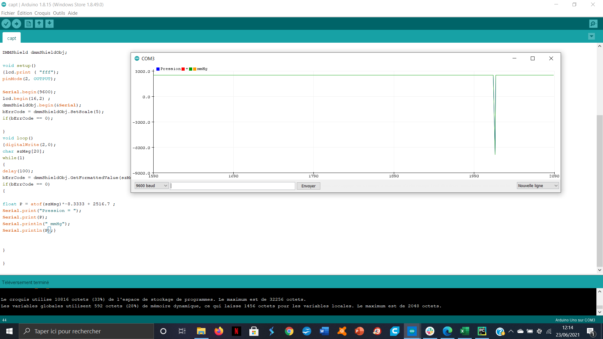

J'ai déjà codé la partie qui envoie les valeurs dans le serial. Maintenant j'aimerais pouvoir afficher ces valeurs sur des axes avec des courbes en temps réelles.
Au lieu d’ouvrir le terminal série ouvrez le plotter série et regardez si ça vous convient. Dans le setup vous envoyez juste le titre de la courbe suivi de retour à la ligne et dans le code imprimez juste la valeur suivi de retour à la ligne. Rien d’autre, pas de bla bla.

Tu envoies simplement la valeur par Serial.println(P); sans aucun texte.
Tu ouvres le traceur série dans l'IDE (outils/traceur série)

Oui je vous remercie, j'ai réussi à obtenir la courbe. Est ce possible de voir la valeur en meme temps que la courbe ?
Non pas avec le plotter, mais si vous écrivez un programme avec Processing tout est possible
Le code posté est incomplet.
On ne fait pas un lcd.print() avant lcd.begin()
Le while(1) dans loop() est inutile puisque loop() est déjà une boucle sans fin.
