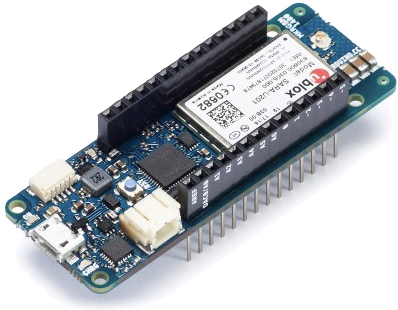

En tout intégré il y a maintenant la Arduino MKR GSM 1400
Je veux seulement m'en servir comme module de communication.
L'arduino que vous m'avez montré a l'air bien, merci, je vais me renseigner.

Je me dirige donc vers l'arduino MKR GSM 1400.
Cependant, je n'arrive pas à trouver de batterie adéquate.
J'ai vu qu'il fallait une batterie Lipo de moins de 5 V et qu'il fallait au moins pouvoir fournir 1500Ah. Mais je ne trouve pas quel type de branchement est compatible avec cet arduino.
Il vous faut effectivement une LiPo 3.7V capable de délivrer des pic de courants
Une batterie LiPo(lymère) est une batterie au lithium , qui offre de meilleurs attributs que ses homologues Ni-Cd (nickel-cadmium) ou Ni-MH (nickel-métal hydrure).
la tension nominale d’une seule cellule LiPo c’est du 3.7 Volts(en fin de charge sa tension est de 4.20V.)
Quand on fabrique des accus LiPo on peut combiner plusieurs cellules en série (noté S) pour augmenter la tension aux bornes, par exemple une 2S délivre 7.4V (=2x3.7V) en nominal ou une 3S fera du 11.1V (3x3.7V) et plusieurs en parallèle ( P) pour augmenter l’autonomie -> vous verrez donc des batteries 3S2P par exemple, ça veut dire 3 cellule en Série (tension donc 11.1V) et 2 en parallèle
Il y a enfin un dernier élément noté C dans la définition des LiPo qui donne une idée de la quantité de courant qui peut être tiré de l’ensemble lors de la décharge.Plus il y en a, plus votre accu sera capable de fournir d'Ampère (et moins vous aurez de risques que votre accus gonfle sous usage intense mais plus le poids augmente).
Pour savoir combien d'Ampères vous pouvez tirer, c’est simple: vous multipliez le nombre de C par le nombre d'ampère heure de votre accu.
par exemple un accu de 5000mAh à 10C : capable de fournir 10 x 5 = 50 ampères (ça c’est pour des petits moteurs de quadcopetres par exemple)
Ici la doc dit qu’il vous faut que 3.7V, ça veut dire qu’il ne faut qu’une seule unité en série (en série avec rien, donc juste une seule) et donc il faut cherche ce que l’on appelle une LiPo 1S. on vous dit aussi que vous devez être capable de fournir 1500mA soit 1.5A.
Imaginons que votre système doit fonctionner en émission (à fond) pendant 15 minutes (un quart d’heure) par jour et que vous voulez tenir 7 jours il vous faudra 7 x 1.5A x 1/4h = 2.625Ah disons qu’on arrondit à 3000mAh
==> tapez dans votre moteur de recherche « Lithium Ion Polymer Battery - 3.7v 1S 3000mAh » par exemple et vous en trouverez.
Ensuite regardez le nombre de C (à la décharge) pour vous assurer de sa capacité à délivrer les 1.5A voulus, ici c’est pas beaucoup il faudrait 0.5C (car 0.5 x 3000 = 1500) et la majorité des produits sur le marché sont faits pour des moteurs gourmands donc délivrent des dizaines de C mais adafruit et d’autres ont des 0.5C ou 1C aussi.
Idéalement prenez une LiPo qui contient aussi son circuit de protection et il vous faudra un chargeur de LiPo; Il en existe sous forme Bâton (cherchez LiPo 1S 18650) et on Trouve des petits supports plastique et circuits de charge associés
