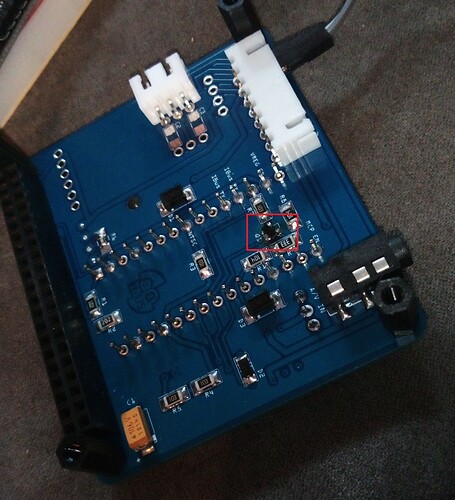

Hi Zusammen,
brauche mal bitte eure Hilfe.
Hab mir ein PCB fertigen lassen und einen Denkfeher gehabt.
Wollte jetzt einen FMMT491 (PDF Reichelt Link) auflöten....
Um es kurz zu machen CBE sind nicht an der richtigen Stelle. :sob:
Durch "auf Kopf stellen", 120° drehen und Pins umbiegen lässt er sich auflöten und die Schaltung funktioniert auch.
Könnt ihr mir helfen einen passenden npn-Transisitor SOT-23 zu finden? (siehen Schaltung im Anhang)
Darstellung wie der Transistor belegt sein müsste ist enthalten.
Hoffe ihr könnt mir helfen oder Tipps geben, wo ich suchen sollte?
Sofern es so einen überhaupt gibt, könnte ich auch mit "nur" einer 120° Drehung leben.
Grüße
Wieviele Platinen hast du davon? 5 oder 10, sicherlich. Oder hast du mit Boardnutzen gearbeitet und mehrere Einzelplatinen auf einem Board zusammengefasst?
Bei wenigen Platinen, biege einfach die Beine um. Das Gehäuse hat keine Kühlfahne, o.ä. die der "Face down" Montage entgegenstünde.
Ansonsten bestelle dir Transen im TO92 Gehäuse (THT, herkömmlich bedrahtet). Basis ist dort in der Mitte, wie du es brauchst. Dann biegst du am Gehäuse die Basis in die eine und Emitter und Collektor in die andere Richtung um 90° um. Halt so rum, das es passt. Dann schneidest du die Drähte kurz ab und lötest den aufrecht stehend auf die SMD Pads. Sieht dann so aus, als ob es so sein muß :wink:
Danke für den Tipp.
Sind in Summe 20 Platinen.
Hab zwar jetzt diverse wenige SOT-23 mit invertierten B+E Pins gesehen.
Aber so schlimm schaut das auf den Kopf stellen gar nicht aus.
