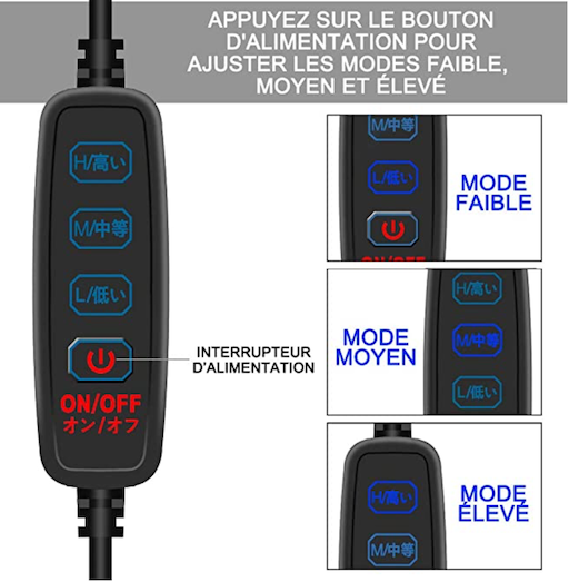

Per quanto riguarda il controllo PWM del riscaldamento delle lenti che mi dite? Le fasce hanno in dotazione un regolatore di potenza del genere. Di solito sono dimmer PWM questi, no?
Iniziato l'assemblaggio della millefori con le linee di controllo. Ho optato per diodi e resistenze SMD per ridurre gli ingombri dei componenti
Con un fotoaccoppiatore di quel tipo è collegato in quel modo la frequenza PWM massima è molto bassa diciamo sull'ordine dei 50Hz non di più, ma visto che non devi pilotare un motore ma una resistenza scaldante puoi farlo anche ad una frequenza più bassa, 10 hertz o anche meno.
Il PWM di Arduino non può andare a frequenze così basse per cui NON puoi usare il suo PWM, puoi però usando un interrupt periodico ad esempio, scriverti una routine per fare un PWM a 10Hz
