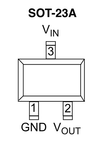

Comunque, con un minimo di manualità, dovresti riuscire ad eliminare/bypassare il regolatore LDO che è presente sulle basette (quello piccolo, rettangolare, a tre piedini, che permette l'alimentazione con tensioni più alte) ed alimentare direttamente il modulo :wink:
Guglielmo
... verifica con un tester alimentando il modulo a 5V e controlla se i piedini corrispondono a questi:
Se individui l'ingresso e l'uscita ... lo elimini e ponticelli ingresso con uscita :smiley:
Guglielmo
